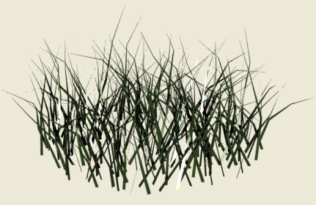

    Primero descarga este archivo paestopovray, rar el cual contiene lo siguiente:
    -Pasto_pov_main, ini.
    - Pasto_pov_geom, inc.
    - Pasto_pov_mat, inc.
    En este último puedes cambiar el material del pasto, los pones en el mismo directorio de tu archivo pov con el que quieres trabajar, el único que tienes que incluir en tu escena es pasto_pov_geom, inc.
    Con esto archivo creamos una área de pasto como la de la figura.

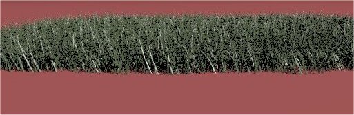

    en base a esto lo que creamos un arreglo, matriz, de varias áreas de este objeto, usamos las siguientes variables para definir la matriz de áreas con sus dimensiones (o repeticiones) en el eje X y el eje Z m_x=16; 16 objetos en x.
    M_z=16; 16 en z.
    Y con el código siguiente puedes obtener una imagen como esta.
    Usamos Rand para que el pasto no se muestre uniforme.
    La escena Pov-Ray puedes hacerla como esta:

    //aquí hago la unión de varias áreas y hago uso de Rand para que el pasto no sea uniforme.
    Union{
    #declare count_x=0; //declaro un contador de áreas en x.
    #while (count_x<=m_x) //mientras count_x sea menor que el número de áreas que quiero en x.
    #declare count_z=0; //declaro un contador de áreas en z.
    #while (count_z<=m_z) //mientras count_x sea menor que el número de áreas que quiero en y.
    Object{ //llamo al objeto pasto.
    Pasto_ //llamo al objeto pasto_
    Scale 15 //lo escalo.
    Rotate y*(Rand(r3)*180) //le doy una rotación aleatoria en el eje Y.
    Scale y*(1+Rand(r4)*.5) //lo escalo aleatoriamente en el eje Y.
    Translate<count_x+(-.35+Rand(r1)*.7),0, count_z+(-.35+Rand(r1)*.7)>
    // esto último es para posicionarlo aleatoriamente trasladándolo en cada paso //en +/-.35 como máximo.
