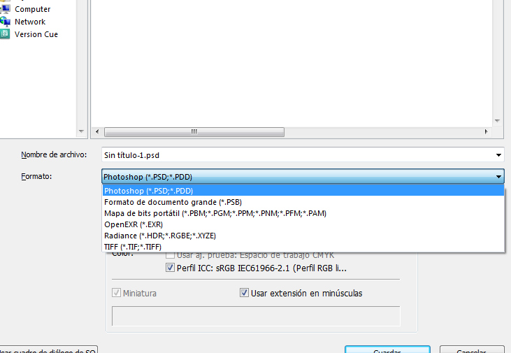

    A ver si alguien me puede decir por que es este problema, cuando intento guardar el (*.tga) como archivo de 32 bits para poder incluir el canal alpha en las opciones de guardar no me sale opción de guardarlo guardarlo como (*.tga), si en 8bits, pero no en 16 ni 32.
    En 32 solo me salen estas opciones.
    Trabajo con Adobe Photoshop CS3.

    Ese es el mismo problema que me trajo hasta aquí, por favor ayudennos ya que ensayé todas la opciones, pero nunca salió para guardar en formato tga.
