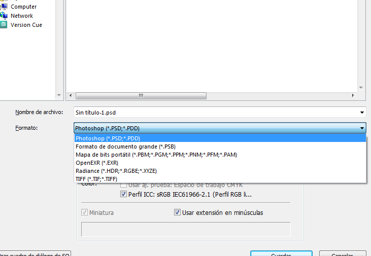

    A ver si alguien me puede decir por que es este problema, cuando intento guardar el (*.tga) como archivo de 32 bits para poder incluir el canal alpha en las opciones de guardar no me sale opción de guardarlo guardarlo como (*.tga), si en 8bits, pero no en 16 ni 32.
    En 32 solo me salen estas opciones.
    Trabajo con Adobe Photoshop CS3.
Nombre: problema-tga.jpg
Visitas: 1429
Tamaño: 110.4 KB

    Ese es el mismo problema que me trajo hasta aquí, por favor ayudennos ya que ensayé todas la opciones, pero nunca salió para guardar en formato tga.
