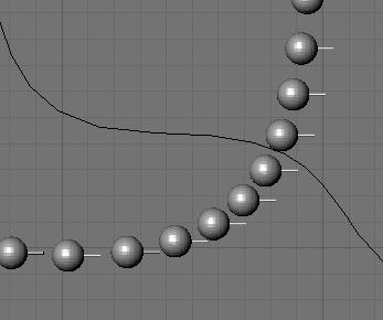

    Buenas. Estoy intentando crear la típica cadena que sujeta el tapón de la bañera, pero no sé muy bien cómo hacerlo. Lo que he hecho es crear una Bézier curve, le doy una forma, la convierto en Maya con Alt + c.
    Entonces creo una esfera y las convierto en padre e hijo, y le doy a dupliverts, pero las bolas quedan muy separadas y si edito la curva y la subdivido se comen unas a otras.
    En realidad, me daría un igual que estén separadas si supiese hacer que se viese un poco la curva también como haciendo que las esta uniendo, pero no sé si se puede hacer eso.
    Si intento editar yo la esfera añadiendo una barita que las uniese no queda bien tampoco.
    ¿Alguna idea de cómo puedo hacerlo? Gracias de antemano.

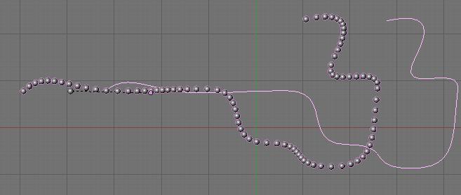

    Buenas ángelsan. He intentado crear la cadena como me decías, pero no consigo que me salga. He creado una esfera y creado distintos tipos de curvas para probar (Bézier, Nurbs, Path) pero no consigo que salga bien la cosa. No consigo que siga la trayectoria de la curva.
    Os adjunto el (*.blend) a ver si me podéis decir que hago mal.

    No necesitas convertir la curva a malla. Haz esto:
    • emparenta la bolita a la curva con la opción follow Path.
    • selecciona la bolita y haz Alt+o.
    • en la ventana de objetos (f7) activa dupliframes.
    • selecciona la curva, pulsa f9 y ajusta Pathlen.
    • selecciona otra vez la bolita, f7 y modifica Dupend con el mismo número que Pathlen.

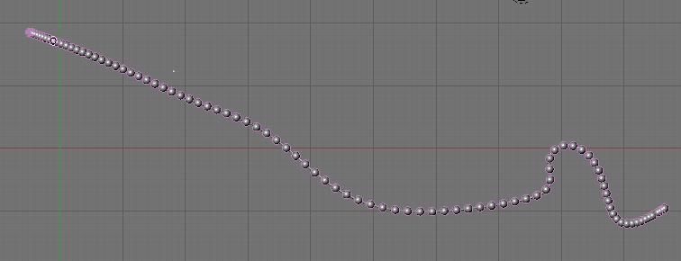

    Pues, de la manera que dice Klópes ya más o menos va saliendo. Pero se quedaban las bolitas muy juntas así que, jugando por allí y por, allá he visto que tocando en la bolita el dupon queda algo mejor, aunque no sé bien que es en realidad lo que hace.
    De todas maneras, como podéis ver en la imagen cuanto más se acerca al final o al principio más se juntan las bolas entre sí o sea que no queda bien del todo.
    Pero bueno, me apaño con esto. Gracias.
    Para solucionar eso, pulsa el botón [no speed].
    Si, con eso ya sale perfecto. Thanks.
