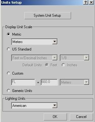

    La verdad no sé que te puede estar pasando, porque si dices que configuras la unidades debería funcionarte, ahora yo te aconsejo que trabajes en centímetros, y si no te acostumbras por último acostúmbrate a escalar un archivo a centímetros antes de pasarlo a 3ds Max.
    Lo de las unidades es muy fácil configurarlo, te vas a customize -> unit setup -> system unit setup y lo cambias a centímetros y luego en lugar de que sean unidades genéricas cámbialas a metricas y también le pones centímetros. Saludos.

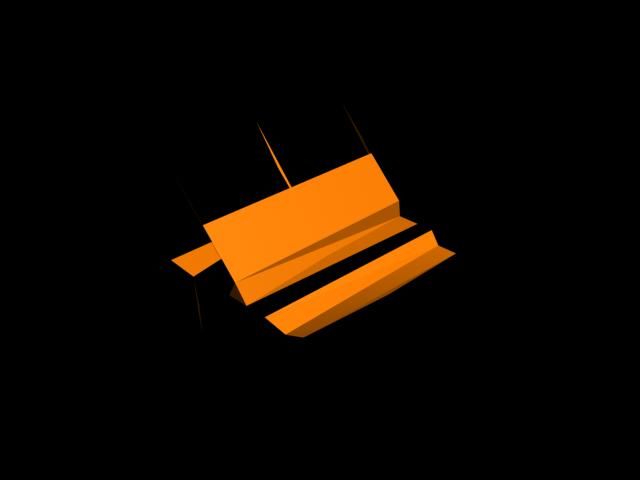

    Ok, les explico mejor.
Nombre: 1_939.jpg
Visitas: 385
Tamaño: 19.5 KB
ID: 7301   Clic en la imagen para ver su versión completa.
Nombre: 2_333.jpg
Visitas: 353
Tamaño: 25.5 KB
ID: 7302   Clic en la imagen para ver su versión completa.
Nombre: 3_760.jpg
Visitas: 357
Tamaño: 19.2 KB
    Jul 2004
    229
    Continuo.
Nombre: 4_266.jpg
Visitas: 380
Tamaño: 11.4 KB
ID: 7298   Clic en la imagen para ver su versión completa.
Nombre: 5_833.jpg
Visitas: 371
Tamaño: 52.4 KB

    Tengo entendido que si fuera por un problema de unidades, el objeto te saldría o más grande o más pequeño, pero no así de deforme. ¿Qué formato usas para exportar? ¿es la primera vez que te ocurre?

    1º.- Prueba a pasarlo a una versión inferior de AutoCAD.
    2º.- Al importarlo fíjate en la casilla de weld vertex (unir vértices) a ver qué valor tiene, al trabajar enpreguntapuede que un valor de 0,2 sea demasiado pequeño ya que tú malla tiene muchos vértices cercanos.
    3º.- Intentan importarlo en pulgadas y después lo pasa a metros, con el rescale world units de la solapa utilidades.
    4º.- Expórtalo como un.3ds (no sé que tal lo hacer el 2004).
    5º, pues no se me ocurre nada más. Saludos y suerte.

    No es la primera vez que me pasa, ya me paso antes, y un amigo me dijo que era por las unidades, me dijo como configurar, pero no recuerdo bien, de echo, si lo escalo en AutoCAD a milímetros la geometría en el max mejora muchísimo, pero no del todo, por eso creo que es un problema de unidades.

    Yo no tengo mucha idea de exportar de AutoCAD a max pero creo que lo que te ha hecho es soldar vértices a su bola. Saludos.
