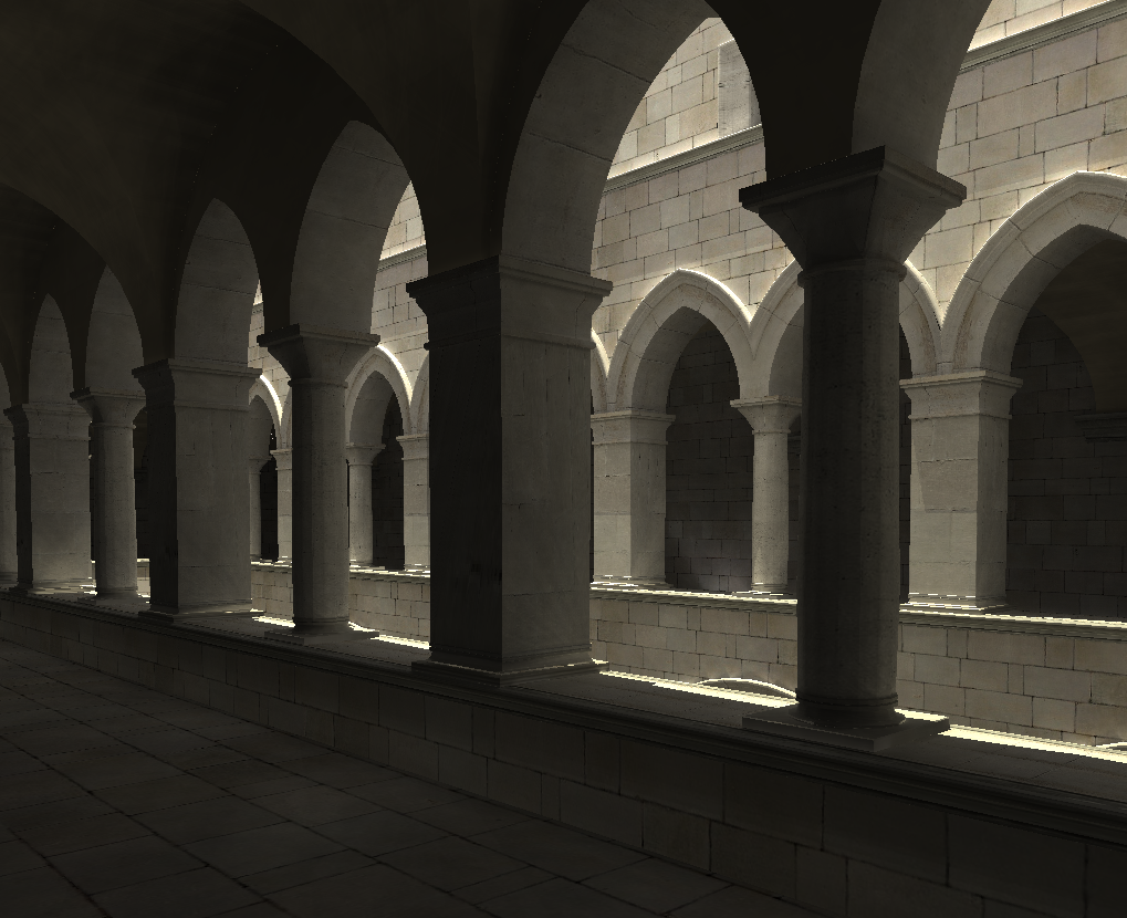

    Hola, estoy desarrollando un software de render para 3d Studio Max. Me gustaría conocer vuestra opinión sobre la calidad del render (enfocándonos en la iluminación) y que defectos tiene.
    Os dejo adjunto un render de prueba utilizando la archiconocida escena Sponza atrium. Además, también os dejo la escena por si queréis hacer vuestros renders para comparar la calidad/velocidad de los mismos.
    El render está hecho a 1024 por 1024 y ha tardado 50 segundos en total, incluyendo el cálculo de la iluminación global. También me gustaría conocer opiniones sobre mis tiempos de render, teniendo en cuenta la imagen. Me gustaría saber cuánto se tardaría en renderizar esta imagen con una iluminación parecida con cualquier otro software de renderizado.
    Agradezco cualquier respuesta. Gracias de antemano. Saludos.

    Creo que deberías haber puesto un título más del estilo: nuevo motor de render fotorrealista para 3dstudio max. Puesto así parece que seas infoarquitecturista y quieras que te critiquen un render, cosa que supongo que, atraerá menos a la gente a la que quieres atraer. Pero en fin, a ver si se pasa alguno de los maestros de la iluminación y hacen lo propio contigo.

    Por cierto, tu render no tiene antialiasing y eso se come buena parte del tiempo de render.

    Acabo de subir la escena por si queréis probar a renderizarla con otros motores de render. Me gustaría saber el tiempo que tarda ese tipo mde software en renderizar una imagen con iluminación global.
    En realidad, ahora estoy acabando de implementar el antialiasing y el tiempo de render no va aumentar ni tan sólo un segundo cuando esté acabado.
    Otro dato a tener en cuenta es que mi método de render es progresivo (unbiased). La imagen que os he mostrado ha tardado 50 segundos en generarse, aunque a los 20 o 30 segundos ya tenía un 90% o 95% de esa calidad.
    Estos tiempos han sido testeados en con una GeForce GTX 280. Con una configuración en SLI o una GeForce GTX295 los tiempos de render llegan a disminuir casi a la mitad. Cuando salga la nueva GeForce gt300 de Nvidia espero que el tiempo de render sea 4 o 5 veces menor, con lo que el tiempo de render debería ser de 5 o 10 segundos para esa escena.
    Agradecería cualquier tipo de escena para probar el motor de render en diferentes situaciones. Saludos.
    A que tú motor usa la GPU para hacer render, ole por ti, entonces si que se hace interesante, estaremos atentos a esto. Saludos.

    Vaya, interesante eso de un motor de render, a mí me gustaría ser betatesters, pero cuéntanos un poco más, un motor de render no es solo GI, materiales, tiempo, ¿es un plugin? ¿un programa externo?
    De todos modos, para ser algo interesante de verdad, debería dar un realismo brutal en segundos, y no creo que si encima metes reflexiones y demás filtros, ese tiempo no se eleve y aun así se mantenga por debajo de los tiempos de un motor semifísico como es Vray.

    Hola, podéis hacer ambas cosas, de ese modo se puede elegir, o cómo muy bien dice Caronte, usar la misma interfaz si integrais el motor en cada programa, no obliga al usuario final, a aprender una nueva interfaz, resulta más cómodo y familiar, a mi humilde modo de entender.
    Las últimas versiones de Vray(rt) y desde hace algo más otros, incluyen un sistema de cambios en tiempo real en la imagen del render.
    ¿Tenéis pensado algo parecido? Pues uno de los problemas con los que cuenta el diseñador 3d, a la hora de mostrar los trabajos, es la complejidad de poder realizar cambios al cliente, sin tener que editar las imágenes por canales y capas.
    Compatibilidad con enormes proboolean de polígonos, transparencias, traslucencias, y asumirlo en tiempos de renders cortos.
    Imitar correctamente objetos como emisores de luz, filamentos de bombillas, halógenos, fluorescentes, que emitan luz, y esta se disperse correctamente.
    Un sistema de animación menos complicado que no obligue a precalcular mapas de luz, o ir guardándolos.
    Esas cosas veo por ahora. Yo te mandaba alguna escena, pero claro tiene materiales Vray, ¿tendréis alguna utilidad que reseteé o cambie materiales de otros motores automáticamente?
    Sobre el atrio de Sponza, aún le queda mucho para dar una sensación de iluminación global avanzada, se me queda en una iluminación semejante a la radiosidad de hace diez años más o menos. También depende de la configuración de ese motor, pero estaría bien ver más ejemplos y como esta se dispersa por la escena.
    Lo de aplicar cambios a la escena en tiempo real no sé hasta qué punto es importante si conseguimos representar la escena en pocos segundos. Sin embargo, es algo que tendremos en cuenta, así como todas las ideas y requisitos que nos transmites.
    Sobre la escena que comentas, envíanosla, aunque tenga materiales de tipo Vray. Lo convertiremos todo para que sea compatible con nuestro sistema de render. También agradecería que junto con la escena en 3dsmax nos enviaras un render de referencia, así como el tiempo que ha tardado en renderizarse la imagen.
    Sobre lo que nos comentas del atrio. ¿podrías ser más preciso sobre porqué la iluminación no te parece convincente? Saludos y gracias por la atención.

    Hombre la verdad, que si es rápido, lo de hacer cambios a posteriori en tiempo real tiene un poco menos de lógica como dices.
    De lo que hablo también, es la posibilidad de ver en el visor sombras y luces a tiempo real. Cambiar intensidades de luz o colores, en el momento del cálculo según se va generando la imagen. Otra poder hacer ciertos cambios una vez generada la solución de GI, incluso cambiar texturas. Es algo que ya hacen muchos motores. Versatilidad, pero igual eso es complicado, para un ejercicio o un motor aún muy beta.
    Por que versión del motor vais? Y que sistema de cálculo vais a usar? Además de que herramientas generaran esa luz?
    Es sabido por todos, que un motor que quiera ser bueno, necesita un generador de luz de entorno, un emisor de difusión de la luz de bóveda celeste y un sol, algo semejante a los Sun y Sky, y poder usar una cámara de características físicas, con eso te llevas la palma.
    Si generáis un material capaz de poder meter imágenes de entorno, no hablo de HDRI solamente, y que este mismo material pueda ser interpretado como un cielo físico, es decir que genere sombras difusas, genial.
    Esto con otros motores debe ser falseado, ya que los auto iluminados, no funcionan bien si imitas esto.
    Un sistema para generar glows automáticamente por intensidades de luz, según material, todo eso debe ser generado en mensaje, Mental si tiene algo.
    Pero una ayuda en ese sentido, también sería la caña.
    La verdad que los motores de render ya son muy rápidos, y previsualizas cambios en dos patadas en los PC de ahora, haciendo previews, no sé que mucho más les podemos pedir. A si que hagamos algo con ellos.
    Bueno, pues nada más, un saludo.
    Posdata: sobre la imagen.
    1 no llego a apreciar una difusión de la luz más clara hacia en interior de los arcos, pero eso depende, ya que no sé que motor estas usando como cálculo.
    2 tienes el efecto de sawtoth, dientes de sierra por no usar un antialias.
    3 donde da la luz, se concentra mucha luz, pero esta no parece que se sume a la zona adyacente, no la rebota, y si lo hace, es demasiado visible.
    Estaría bien aquí calculase un Glow de esos de intensidad de luz, yo se lo hago en Adobe Photoshop, pero si diese la opción de meterlo ya, genial, así como nieblas y volúmenes luminosos.
    Son muchas cosas más, pero el caso, es que no es una solución de luz que se vea muy potente, necesitamos ver cómo se porta con otros ejemplos, una imagen aún no dice nada y son muchas más cosas las que nos tienes que contar en detalle.
    Yo tampoco veo vuestra iluminación global muy real, donde más se nota es en la luz indirecta que queda demasiado plana.
