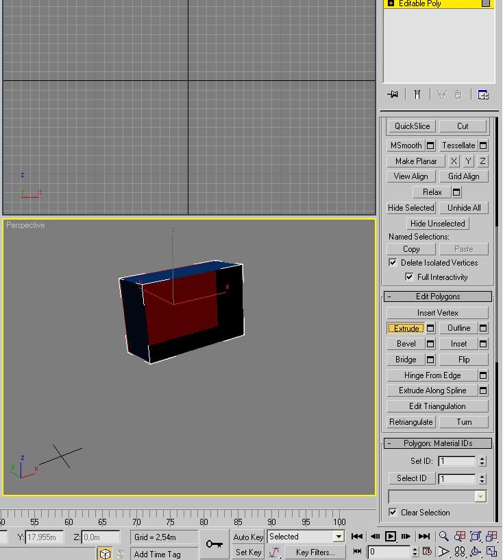

    Haces un plano con plane de 1 lengh segs, y 1 width segs.
    Botón derecho convert to Edit Poly.
    Seleccionas la cara con polygon, y la extruyes con extrude, del apartado edit Polygons.
    Te queda un cubo, no te queda hueca por dentro.
    Si mueves la cámara dentro, veras que está hueco, pero el 3d es así.

    Perdón si te he molestado al escribir rápido, pero tenía mucha prisa y no me he parado a revisar los errores. Respecto a tu solución el resultado es este. ¿Ves que no tiene cara por debajo?

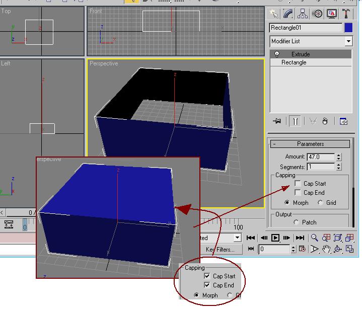

    Hello Shaphire. Échale un ojo a este adjunto tal vez, tenga la respuesta o ayuda que necesitas. El ejercicio parte de crear un rectángulo, luego el modificador extrude.
    Jugar con el parámetro capping espero que resuelva tu duda, sino a ver si nos comentas mejor tus dudas un abraso y para delante que nadie nace sabiendo.

    Hello Shaphire. Échale un ojo a este adjunto tal vez, tenga la respuesta o ayuda que necesitas. El ejercicio parte de crear un rectángulo.
    Luego el modificador extrude.
    Jugar con el parámetro capping.
    Espero que resuelva tu duda, sino a ver si nos comentas mejor tus dudas.
    Un abraso y para delante que nadie nace sabiendo.
    Muchas gracias Cibertronic, era exactamente eso lo que me pasaba, el problema es que en mí lista de modificadores no se encuentra extrude, y tengo que convertir el plano en Editable Poly y desde allí aplicarle una extrusión a la cara deseada y de esta manera no me figura la opción de Cap start Cap end.
