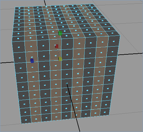

    Hola y muy buenas, este es mi primer mensajes. Pues eso, con un cuadrado, por ejemplo, cuando le doy click derecho y le doy a face no me aparece ningún punto ni nada. Y he visto en tutoriales que sí aparecen, por ejemplo:
    *no puedo poner imágenes porque tengo menos de 10 mensajes.
    En esa imagen aparecen los puntos que yo digo.
    Y también sería de agradecer si me dijeran cómo se puede seleccionar una parte de una cara, es decir, sus subdivisiones. Gracias. (de antemano).

    Ains. Que tonto. Bueno, pues la pongo aquí.
Nombre: cubo_4filas_faces.jpg
Visitas: 135
Tamaño: 220.2 KB

    Hola. En las preferencias (window > settings/preferencias > preferencias) en selection, mira que tienes activado en polygon selection.
    Si tienes activado center deberían aparecer los puntos en el centro de cada cara.
    La diferencia entre los dos métodos es que, si activas center deberás pinchar el punto central de una cara para seleccionar ésta, si activas whole face seleccione la cara pinchando en cualquier lugar de ésta.
    Edito: no había leído los últimos mensajes. La solución que te ha dado Hulkong debería funcionar, es la manera de resetear todas las preferencias. De todas formas, si puedes comprobar lo que te digo de las preferencias para descartarlo.

    Antes de nada gracias por contestar. Y después, darte las gracias por solucionarlo. Vaya, que cosa más tonta y mira. De verdad, te estoy tremendamente agradecido. *llorar de emoción*.
    Una última duda que planteaba en el primer mensaje, cuando ya tengo hechas todas las subdivisiones (con los puntitos) ¿cómo selecciono las subdivisiones? Es decir, los cuadrados que están en naranja en la imagen? Saludos.

    No hay de qué. Creo que tú pregunta es cómo seleccionar caras (¿) pincha en los puntos de las caras para seleccionarlas o pincha y arrastra el ratón para seleccionar las caras que estén dentro de ese área.

    Sí, ya sé que son básicas, pero no encuentro nada que me enseñe desde cero. Y sí, hago lo de seleccionar las caras, oeri no se hacen naranjas, se quedan igual.
