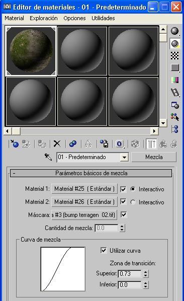

    Con el material mezcla, conseguirás muy buenos resultados.

Nombre: captura_material_mezcla.jpg
Visitas: 556
Tamaño: 49.5 KB
