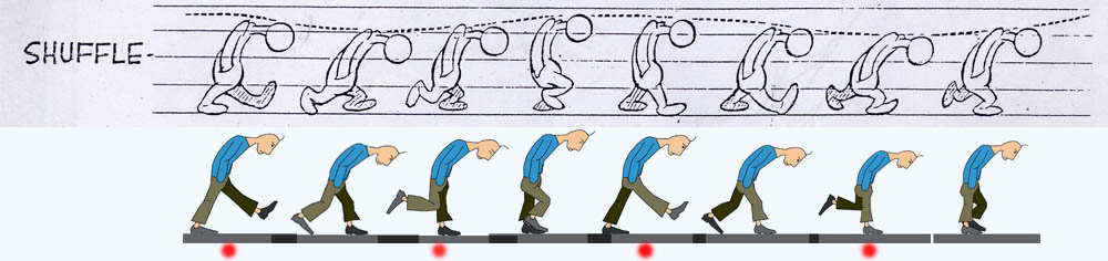

ID: 103351hola IkerClon gracias tienes toda la razón, las poses. He corregido 2 posturas y sus simétricas las he marcado, subo una imagen de la referencia que he visto, claro está que no la he calcado, lo he hecho de memoria, pensé que levantaba más el pie y no lo levanta mucho.
    Bueno a ver ahora parece algo más depre.

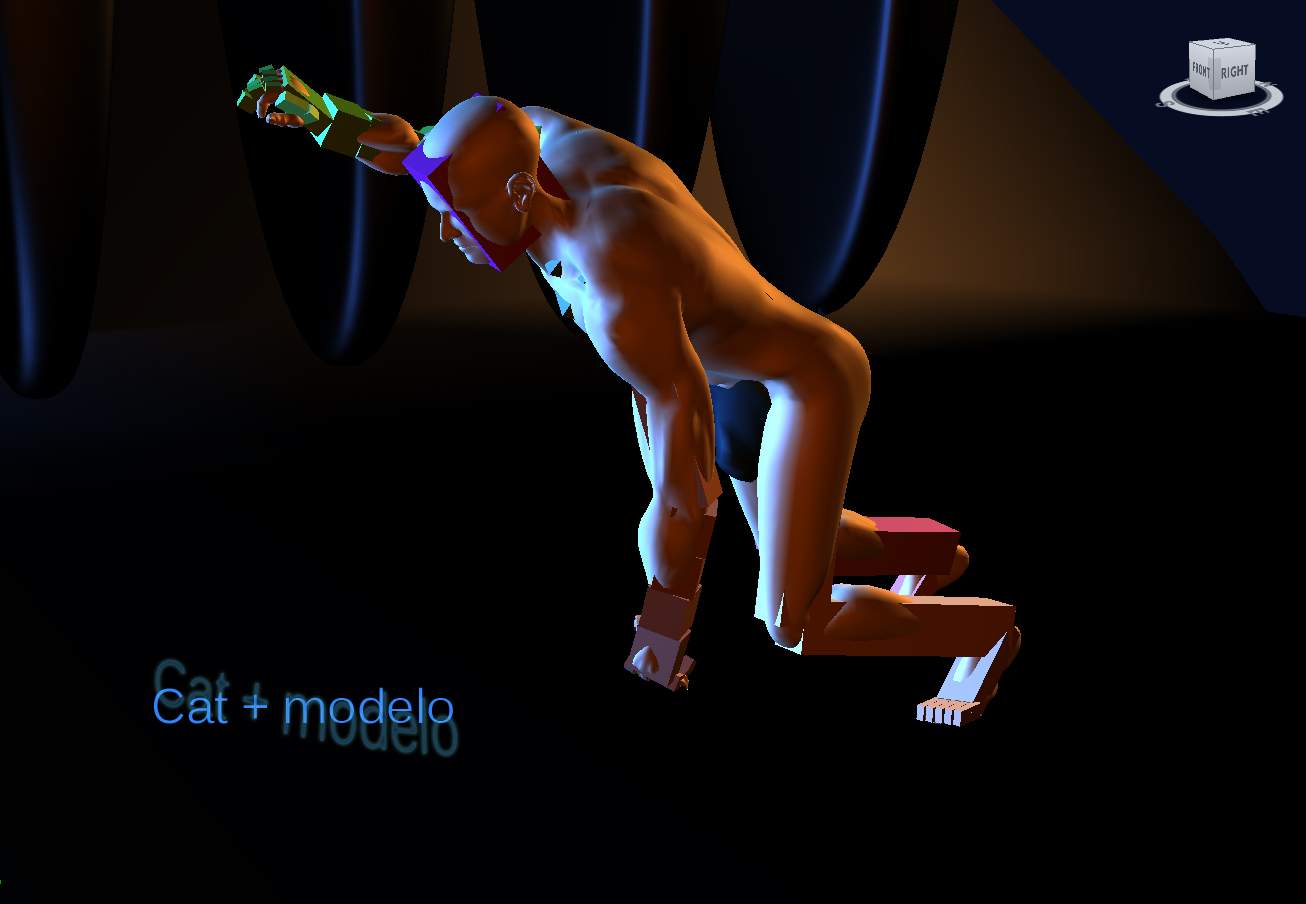

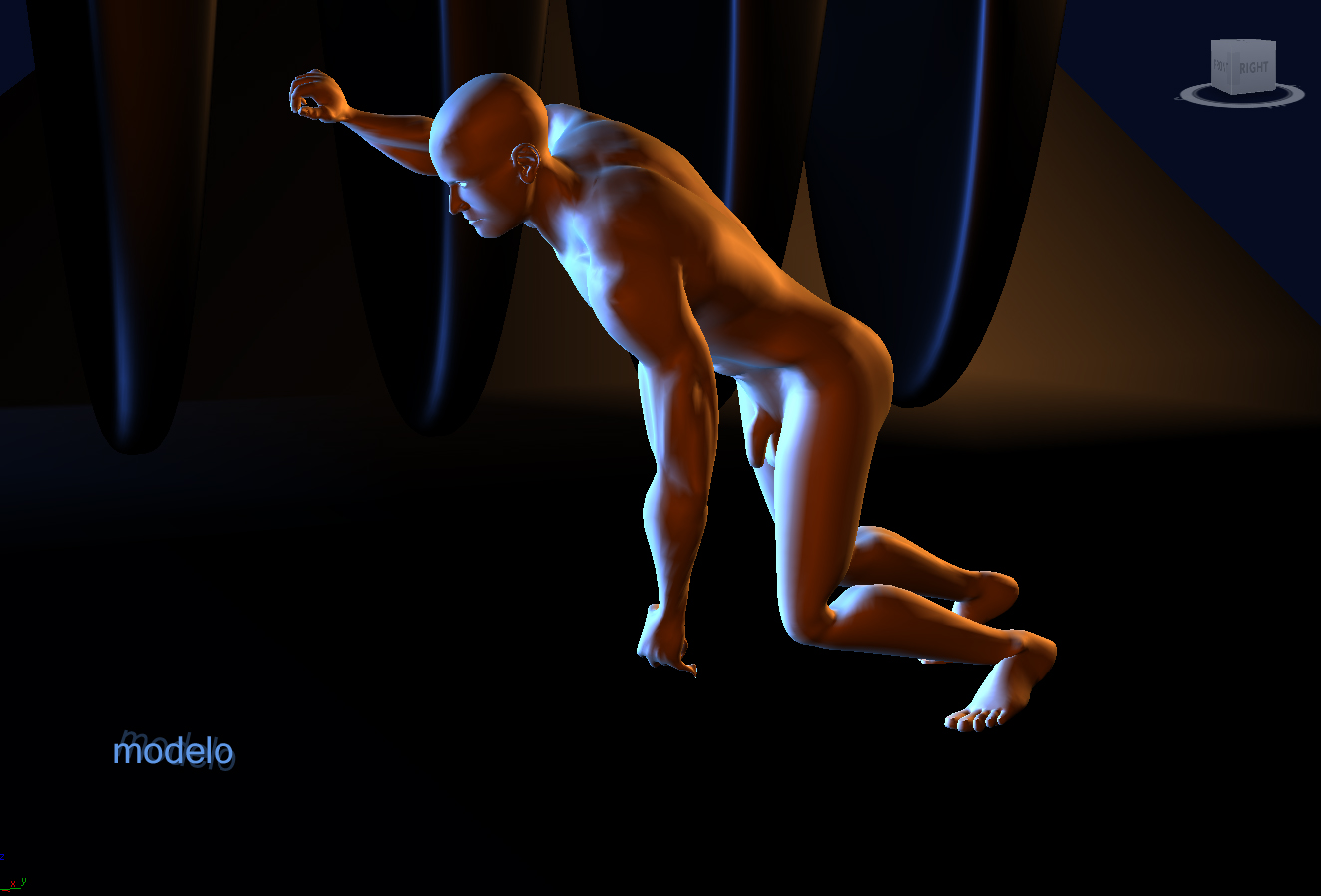

    Pues para seguir practicando se me ha ocurrido probar este moldeo que tengo hecho, skineado al Cat aún con sus fallos de modelado y skin espero que sirva para hacer pruebitas y darle caña a la animación, no tiene morphista por ahora.
    Lo utilizare para probar el Cat.
    Aquí os dejo unas imágenes.
Nombre: modelo1.jpg
Visitas: 3861
Tamaño: 269.1 KB
ID: 104755   Clic en la imagen para ver su versión completa.
Nombre: cat modelo.jpg
Visitas: 701
Tamaño: 289.8 KB
