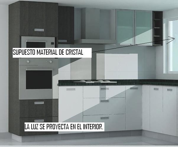

    Como puedo hacer un material de cristal que permita trabajo sombras hacia dentro del espacio, ya que yo creo un material de cristal con Vray mat, pero no me proyecta la luz que entra por la ventana.
    Adjunto una imagen que me encontré en la red, del efecto que quiero lograr. Gracias de antemano.
    1,103
    Como hacer un material de cristal
    Al Vraymat tienes que, activarle el afect shadows está en la primer pestaña del material mismo.
    Y si no te alcanza, click derecho en el objecto vidrio y en propiedades le desactivas el cast shadows (significa que no quieres que, arroje sombras). Suerte.
