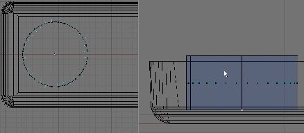

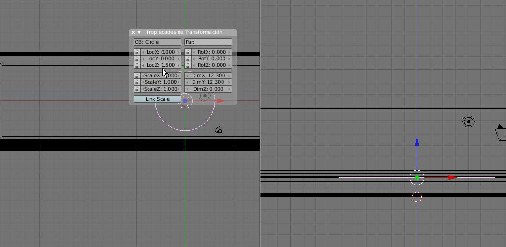

    Sigo modelando el interior, esta vez con cilindros interiores, todos ubicados en su posición correcta de acuerdo a medidas de la realidad:
