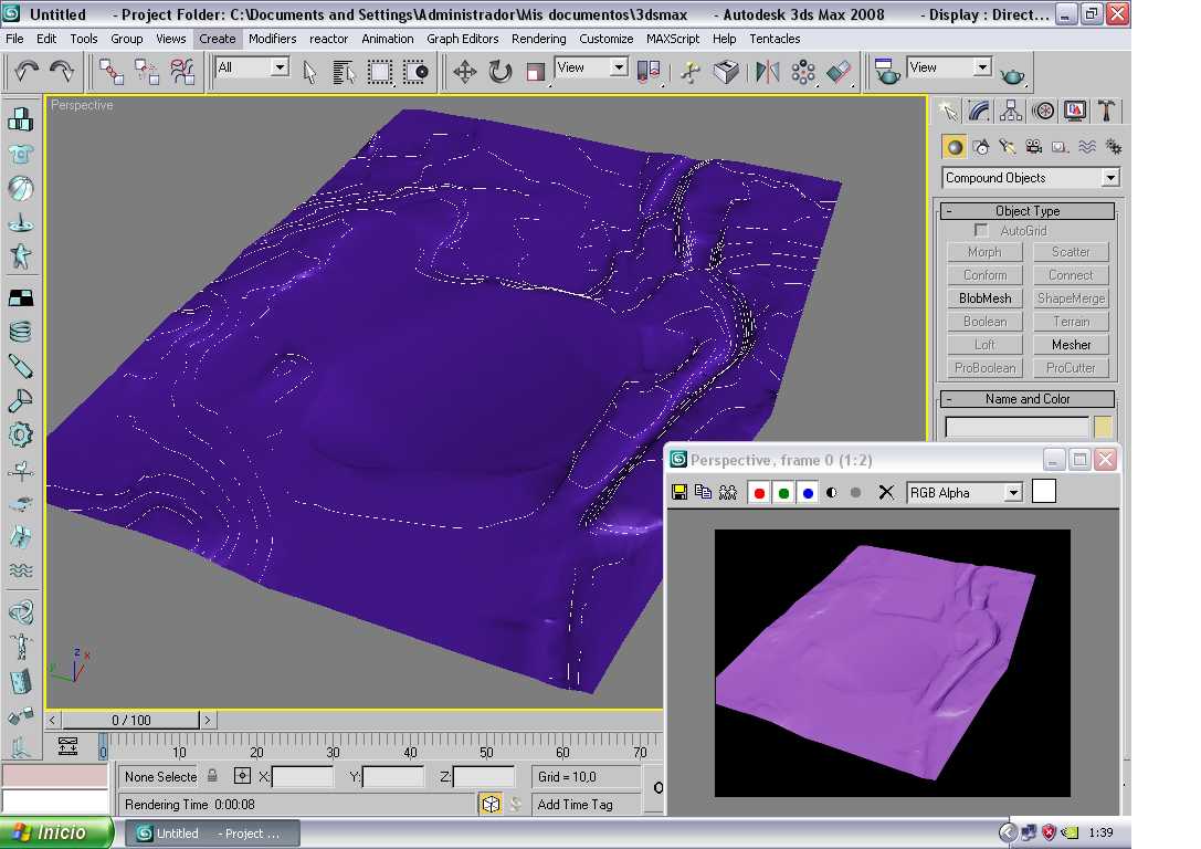

    También podrías aplicar el modificador Terrain a las curvas.
    O ver este hilo. https://www.foro3d.com/f19/terreno-3...vel-35007.html.

    Mira hice una prueba con Terrain. Vas al menú create/compound/Terrain. Este fue el resultado con una prueba rápida.

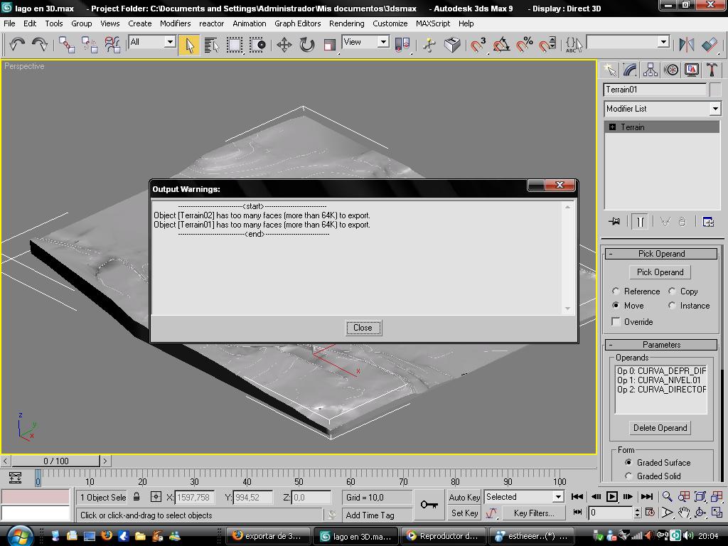

    Muchas gracias, ayer justo conseguí instalar el 3dsMax y hurgando con el Terrain conseguí prácticamente lo mismo que el modelado que me has adjuntado en el mensaje anterior.
    Ahora mi pregunta seria como exportar ese elemento a AutoCAD o Rhinoceros de forma que suponga una superficie sin problemas para toquetear en ella y añadirle más cosas.
    Porque he intentado exportar a 3d Studio desde max para a su vez importarlo desde AutoCAD, pero solo me salen 2 o 3 líneas sueltas.

    Este es el error que me sale en 3dsMax al exportarlo a formato 3d Studio para luego posteriormente importarlo a Rhinoceros o AutoCAD y que me salgan 4 líneas mal puestas sin sentido.
    Adjunto una captura del error abajo.

    Exporta como (*.obj).
