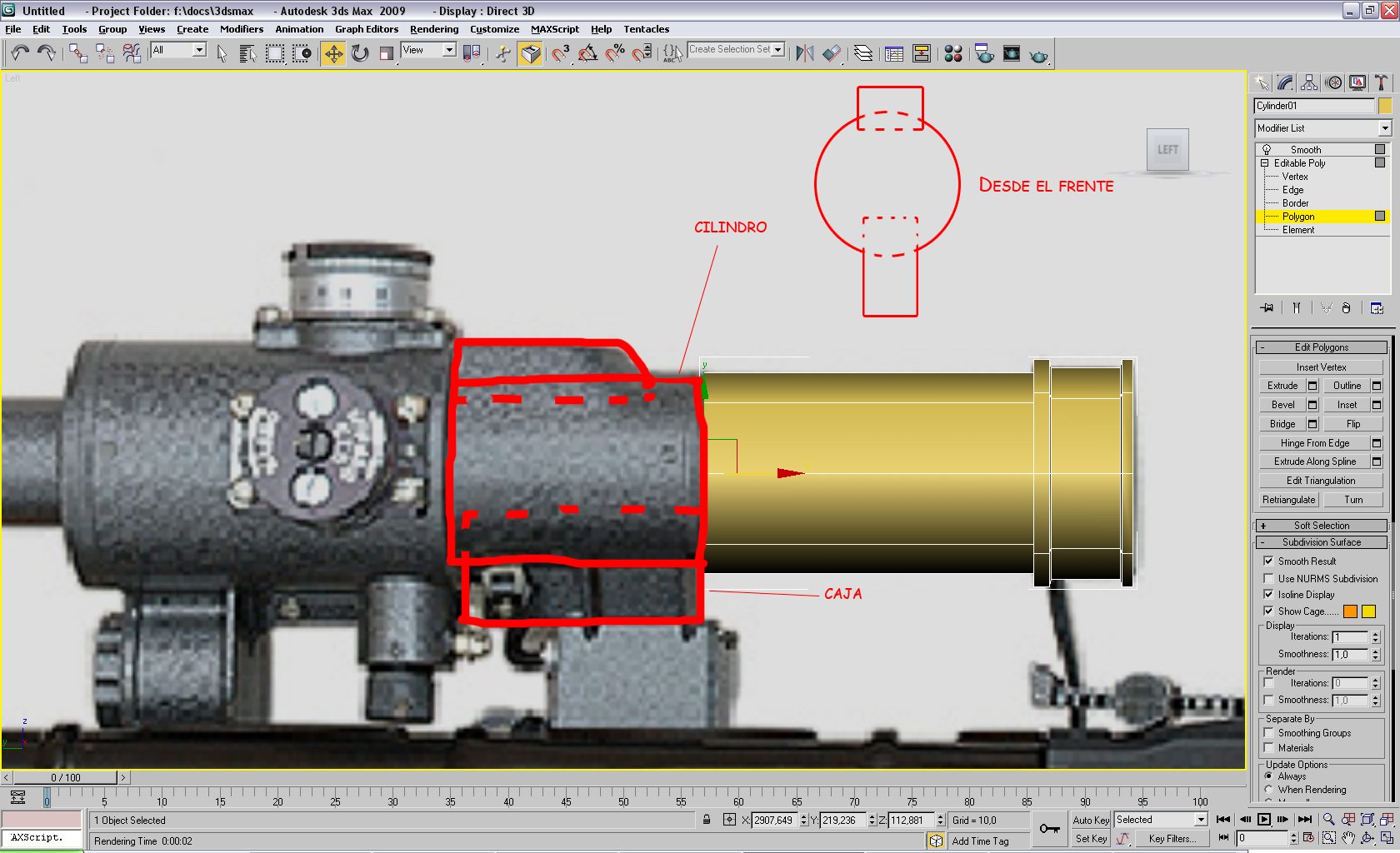

    Buenos días. Estoy trabajando en un modelo del rifle de francotirador ruso svd dragunov y me ha surgido las siguientes dudas ¿debería modelar todos los detalles o dejar los más pequeños para un posible Bump map/Normal Map? ¿hacerlo por piezas tratando de encajarlas lo mejor posible o solaparlas unas dentro de otras? ¿o directamente añadir vértices hasta hacerlo de una pieza con la forma deseada? Para explicarlo mejor adjunto una captura, las líneas discontinuas serían las partes de las piezas que quedarían dentro de las otras. Un saludo.

    Lo mejor es que modeles cada pieza tal cual es, es decir, si en la realidad va de una pieza, pues lo modelas de una pieza, pero las cosas que en la realidad también son piezas separadas, pues las modelas como piezas separadas, vamos, yo lo haría así.

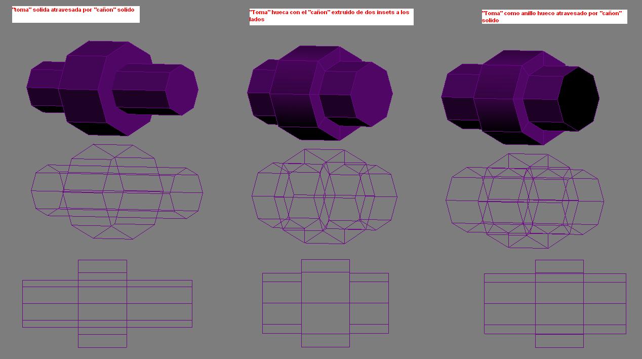

    Gracias por la respuesta, pero me refería, por ejemplo, a la toma de gases del cañón, por ejemplo, que podría hacerse con el cañón de una pieza parando por el centro de la toma, haciendo ambo sólidos, o se pueden hacer como anillos concéntricos o directamente hacer toda la pieza solida quitando la parte del cañón (ya que no se va a ver al tener la toma superpuesta). Te pongo una imagen de las posibilidades a las que me refiero. Lo que quisiera saber es cual es la correcta.

    A ver, en el caso de la imagen que has colocado erynus, yo me inclinaria por la 2 o la 3, en mi opinión, la primera forma es incorrecta. Las otras dos, depende, es a lo que me refería, si es todo de una pieza, lo haría como en el segundo caso, si es un tubo, agarrado por anillos, como en el tercer caso, pero en ningún caso el primer método (el de la izquierda).
    Al menos a mí me gusta hacerlo así.
    El caso de los tornillos es diferente, porque como no se va a ver la parte interna, son polígonos innecesarios, por lo que yo solo modelaría la cabeza.
