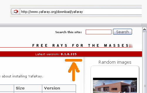

    De nada a los dos. Sólo comentaros que han salido varias versiones nuevas del Yafray desde que lo publiqué (como trabaja esta gente. La más reciente es la r299. http://www.Yafray.org/index.php?s=2.
    Sólo tenéis que desinstalar la r287 que venía en el tutorial e instalar esta nueva. Un saludo.

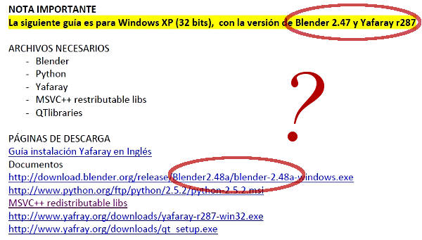

    Después de un intento de instalación de Yafray fallido, estoy juntando ánimos para un nuevo intento. Antes quisiera aclarar un par de dudas:
    -En el pdf, se dice que el tutorial es aplicable al Blender 247, pero más adelante se menciona la 248a, lo cual me parece confuso.
    ¿El tutorial vale igual para la 248a?

    Hola Carleptos. Te intento contestar por partes.
    -en el pdf, se dice que el tutorial es aplicable al Blender 247, pero más adelante se menciona la 248a, lo cual me parece confuso.
    - Sí que vale igual. Es un fallo que tuve al escribir en el pdf (cuando tenga un rato lo corregiré).

    Hola. Tengo Windows Vista y quiero seguir el tutorial de instalación. Soy bastante Nob, así que, al ver este letrero importante esta guía de instalación funciona hasta la versión r305 para Windows. Para posteriores versiones el sistema ha cambiado ligeramente me he asustado un poco.
    ¿Alguien sabe si tengo problema para instalar blend + Yafray? Que quiere decir r305? Gracias a todos.

    Hola Bormarcas y demás foreros. Lo que pasa es que ha salido una versión nueva de Yafray. Yo tengo el XP y por fin, después de intentar sin éxito instalar un montón de motores render diferentes, con esta última versión ya lo tengo funcionando.
    En el mensaje anterior al tuyo, de arquinauta, hay un enlace te lleva a la explicación de las diferencias, pero en resumen, es más sencillo.
    El directorio de la instalación, debe ser la carpeta scripts. Anteriormente marqué la carpeta Blender foundation y no funcionó.
    Ánimo, si yo lo he conseguido es sencillo.
    Las versiones de Yafray van numeradas. Al entrar en la página oficial de Yafray fíjate que en la esquina superior derecha te ponen la última versión estable (que es la que te dejan descargar).
    Los últimos tres números es por lo que se denomina a la versión (en este caso la 315).
    Mira la captura que adjunto.
    Mira la forma antigua de instalarlo (al principio de este hilo) y el mensaje al que hace referencia Carleptos y no deberías tener problema.
    Por desgracia la guía oficial de instalación del foro de Yafray (http://www.Yafray.org/documentation/install) también esta obsoleta.
    Inténtalo y si tienes algún problema nos lo dices y te ayudamos.
    Con esta última versión ya lo tengo funcionando.:101.
    Pues, de verdad, no sabes lo que me alegro que finalmente lo hayas conseguido. Me sabía mal que no pudieras, porque se notaba que lo intentabas en serio.
    Ahora espero ver trabajos tuyos con Yafray. Saludos.
