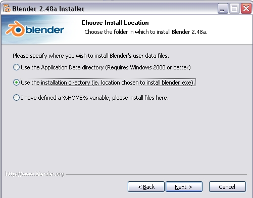

    2.-instalar Blender por ejemplo, en c:\archivos de programa\blender.
    Seleccionar en la instalación de los archivos de usuario use the installation directory.

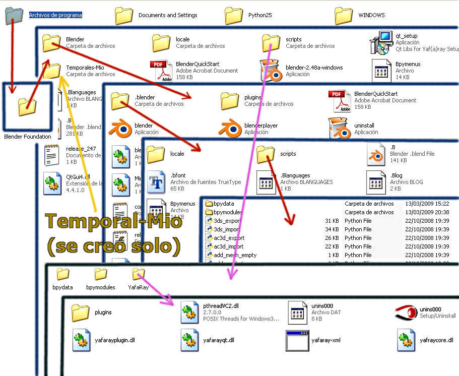

    Después de un intento de instalación de Yafray fallido, estoy juntando ánimos para un nuevo intento. Antes quisiera aclarar un par de dudas:
    -En el pdf, se dice que el tutorial es aplicable al Blender 247, pero más adelante se menciona la 248a, lo cual me parece confuso.
    ¿El tutorial vale igual para la 248a?
    -Otro punto que me gustaría aclarar es si no es necesario tener instalado el antiguo Yafray.
    He estado examinando la carpeta Blender fundation y tenía alguna carpeta repetida en distintos niveles, lo cual me hace pensar que lo mejor será borrar todo lo de Blender, Python, etc y volver a instalar todo de nuevo en el orden indicado. Gracias por anticipado.

    - Mi consejo es que sí. Para no tener problemas con esto en el futuro, sigue el punto 2 del tutorial:
    2 instalar Blender seleccionar en la instalación de los archivos de usuario use the installation directory.
    Con esto lo que harás será decirle a Blender que te instale todos los scripts dentro de la carpeta de Blender. Creo que es la manera más ordenada de tenerlo todo.
