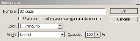

    (6) después duplicas la capa oprimiendo las teclas (Crtl+alt y la letra) al mismo tiempo.

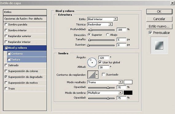

    (7) después le aplicas un estilo de capa, ir al menú (capa) + (estilo de capa)+(bisel y relieve) en (profundidad le escribe 100%)+(tamaño 5)+(suavizar 0) le aplicas un o.k.
    (Ahora presiona las teclas (Alt+Control) y al mismo tiempo presionas la flecha que señala hacia arriba 50 veces.

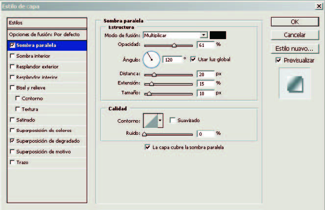

    (9) ahora seleccione la primer capa de texto y le aplicas un estilo de capa (sombra paralela) escribe los siguientes valores (opacidad 61%)+(ángulo 120°)+(distancia 20 px)+(extensión 15%)+(tamaño 10 px).
