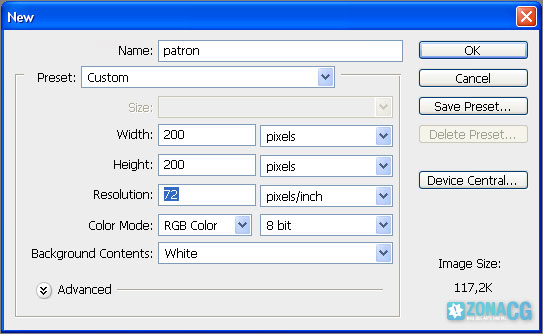

    1- Así que, creemos el lienzo. Yo utilizaré una resolución de 200×200 píxeles, pero tú puedes utilizar la que desees, pero siempre mantén la proporción cuadrada.

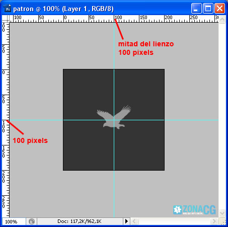

    3- Ahora, utilizando las reglas (rulers) y las guías (guides) de Photoshop dividiremos el lienzo en 4 partes iguales. Para hacer esto guíate con las medidas que elegiste para tu lienzo. En mi caso que es de 200×200 píxeles, sé que tengo que ubicar las guías en el píxel 100.
    Nota: si no tienes las reglas activadas presiona Ctrl + r y para crear una guía solo haz clic sobre una regla y arrastra hacia el centro del lienzo.
    Deberías tener algo así:

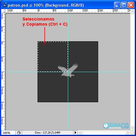

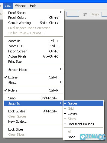

    5- Ahora viene la parte interesante. Con la herramienta de selección rectangular, vamos a seleccionar la sección superior izquierda y la vamos a copiar (Control + c). Para que la selección quede perfecta activa la opción Snap todo guides en el menú view:
    Ahora si ya podemos seleccionar la primer parte de la imagen:

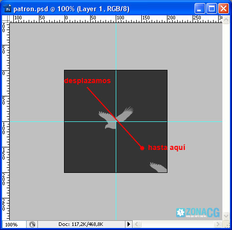

    6- Ahora pegaremos este pequeño cuadrado que en mi caso abarca parte del ala del águila presionando Control + v y vamos a moverlo hasta la parte inferior derecha como lo muestra la imagen:
    Veras que la imagen central quedó un tanto cortada por la imagen nueva que pegamos. Eso lo resuelves fácilmente con la goma de borrar eliminando ese gris que se superpone con el águila central.

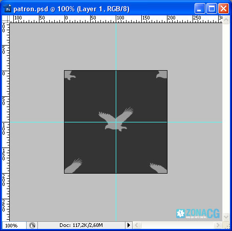

    7- Ahora vamos a repetir este paso 3 veces más hasta obtener el siguiente resultado. Recuerda que cada parte que copiamos la tenemos que trasladar al sitio opuesto. Por ejemplo, si ahora copiamos el cuadrado superior derecho lo tenemos que trasladar al inferior izquierdo.
    guíate con el siguiente esquema:
    - La parte a ira en el lugar d.
    - La parte b ira en el lugar c.
    - La parte c ira en el lugar b.
    - Y la parte d ira en el lugar a.
