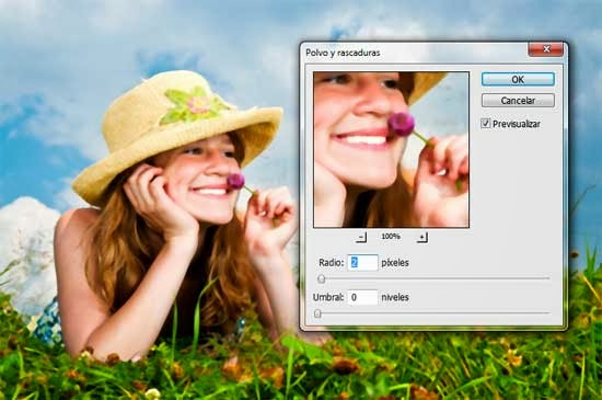

    Paso 1
    Abre la imagen de la Modelo, ve a Filtro/Ruido/Polvo y Rascaduras y aplícale un Radio de 2 píxeles con un Umbral de 0 niveles.

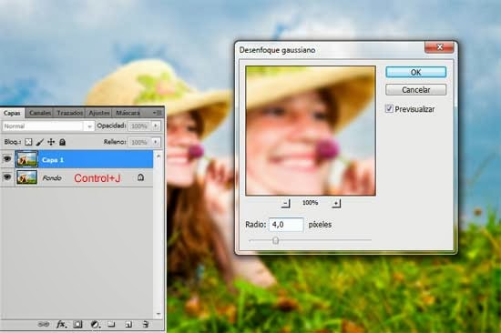

    Paso 2
    Control+J para duplicar la capa. Con la nueva capa seleccionada, ve a Filtro/Desenfocar/Desenfoque Gaussiano y aplícale un valor de 4 píxeles.

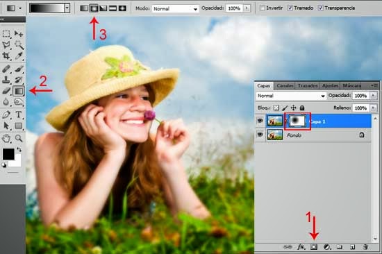

    Paso 3
    Crea una Máscara de capa (1), selecciona la Herramienta Degradado (2) y en las opciones de degradados clic en Radial (3) para enmascarar con él toda la zona de la cara y alrededores de nuestra modelo.

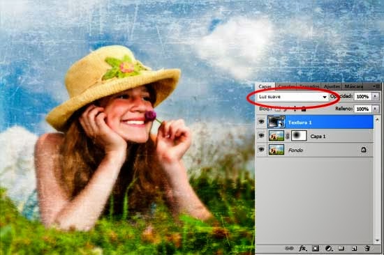

    Paso 4
    Ve a Archivo/Colocar y selecciona Textura 1, clic en el botón Colocar de la ventana y clic Intro para validar. Cambia su Modo de Fusión a Luz Suave.

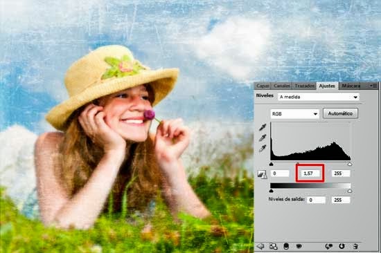

    Paso 5
    Ve a Capa/Nueva Capa de Ajuste/Niveles y cambia el valor de los Medios Tonos a 1,57.

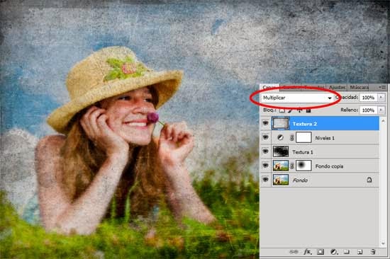

    Ve a Archivo/Colocar y selecciona Textura 2, clic en el botón Colocar de la ventana y clic Intro para validar. Cambia su Modo de Fusión a Multiplicar.

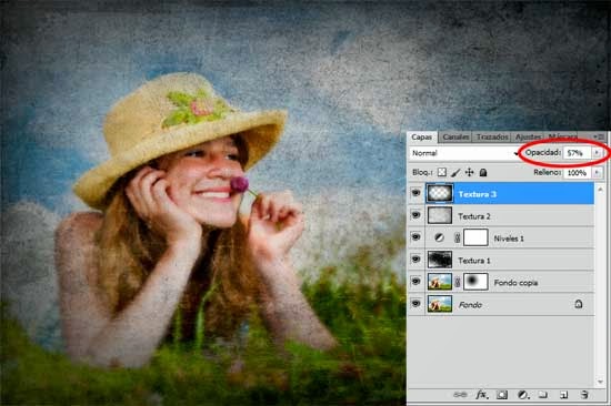

    Ve a Archivo/Colocar y selecciona Textura 3, clic en el botón Colocar de la ventana y clic Intro para validar. Cambia su Opacidad al 57%.

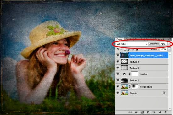

    Paso 8

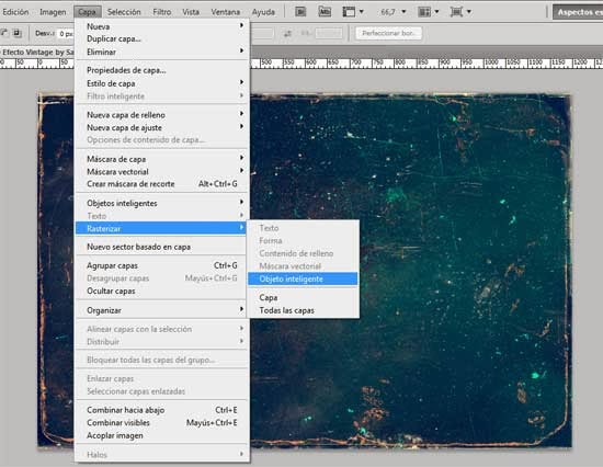

    Ve a Archivo/Colocar y selecciona New_Grunge_Textures__FREEBIE_by_asunder, clic en el botón Colocar de la ventana y clic Intro para validar. Redimensionar la textura al tamaño del lienzo y una vez hecho esto ve a Capa/Rasterizar/Objeto Inteligente.
Nombre: PSD-Efecto-Vintage-08-by-Saltaalavista-Blog.jpg
Visitas: 199
Tamaño: 43.1 KB
    Seguidamente ve a Imagen/Ajustes/Desaturar y cambia su Modo de Fusión a Luz Suave con una Opacidad del 71%.

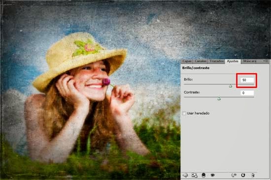

    Ve a Capa/Nueva Capa de Ajuste/Brillo y Contraste y sube el Brillo hasta 50.

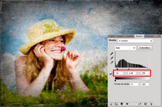

    Ve a Capa/Nueva Capa de Ajuste/Niveles y aplica los valores (15/1,48/255) mostrados a continuación.

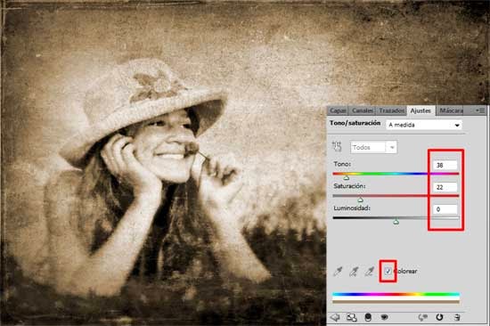

    Para finalizar, ve a Capa/Nueva Capa de Ajuste/Tono y Saturación y marcando la casilla de Colorear aplica los siguientes valores (38/22/0).
