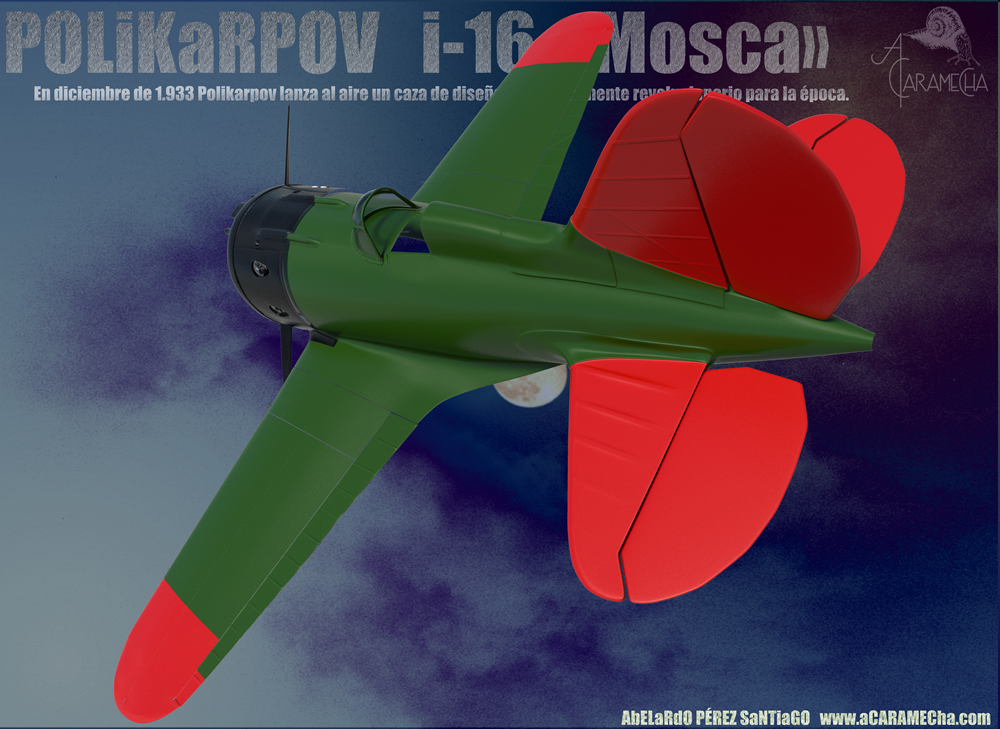

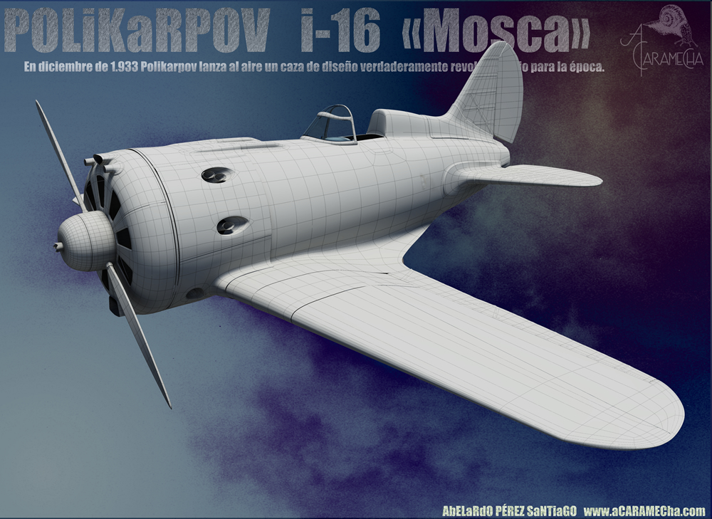

    Hola, creo que tengo controlado lo de las texturas, pero me va a llevar algún tiempo, como soy un poco impaciente no podía esperar para ver cómo podría quedar, así que, he empezado a darle color, he usado una textura como de pintura, a ver si consigo darle credibilidad, pero de momento se ve así.
    Bueno, a ver qué os parece. Un abrazo.

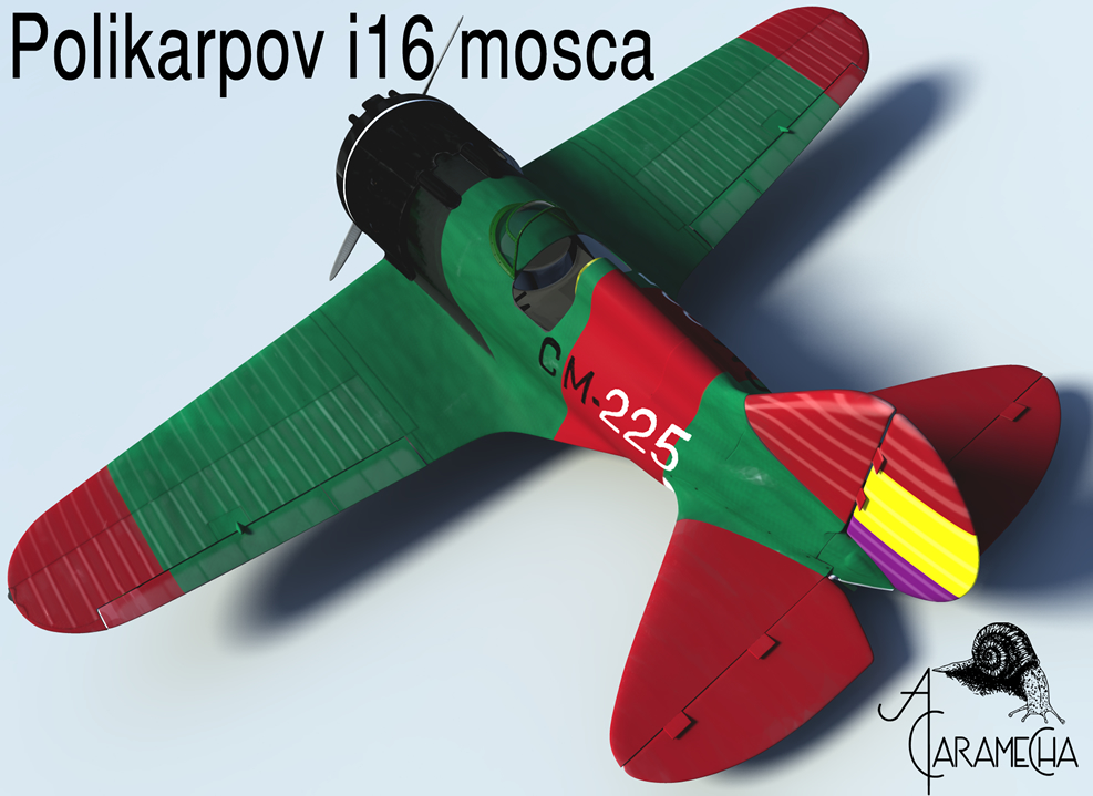

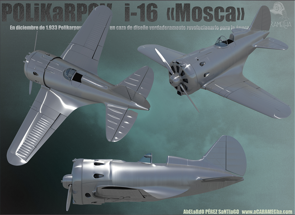

    Hola he tenido un poco de tiempo y este es el resultado. A ver qué os parece. Un saludo.

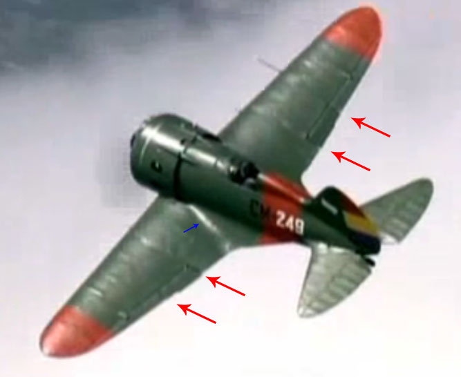

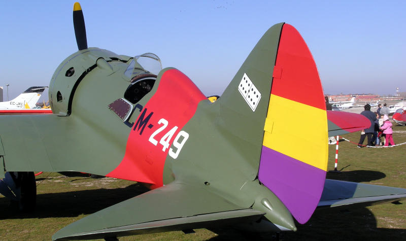

    Me alegro que continúes con este proyecto. Bueno, siguiendo con la tónica de reflejar lo percibible, te pongo unos detalles de lo que en mi opinión, más destacaría.
    Sigo viendo el encuentro del timón, demasiado sobresaliente del fuselaje, si te fijas en la fotografía real, veras que si bien se percibe la chapa, esta no sobresale del fuselaje, ya que tienen pocos milímetros de espesor, y se ve claramente como no rompe la línea.
    Otro aspecto es la curvatura del timón, da la impresión que está compuesta por tramos rectos, en la realidad la curvatura es mucho más suave.
    Y también revisaría la ubicación y tamaños del flap, ya que en tu modelo, me da la sensación de que es más pequeño que en el real, y mucho más cerca de la raíz, o eso es al menos la impresión que me da a mí.
    Y aquí pongo las fotografías reales para comparar mis apreciaciones.
    Vaya, sobra decir, que me encanta ver el mosca a punto de surcar el cielo.

    Hola Aker, gracias por los apuntes he retocado un poco esas zonas, los flaps tengo que reacerlos porque el relieve no coincide demasiado.

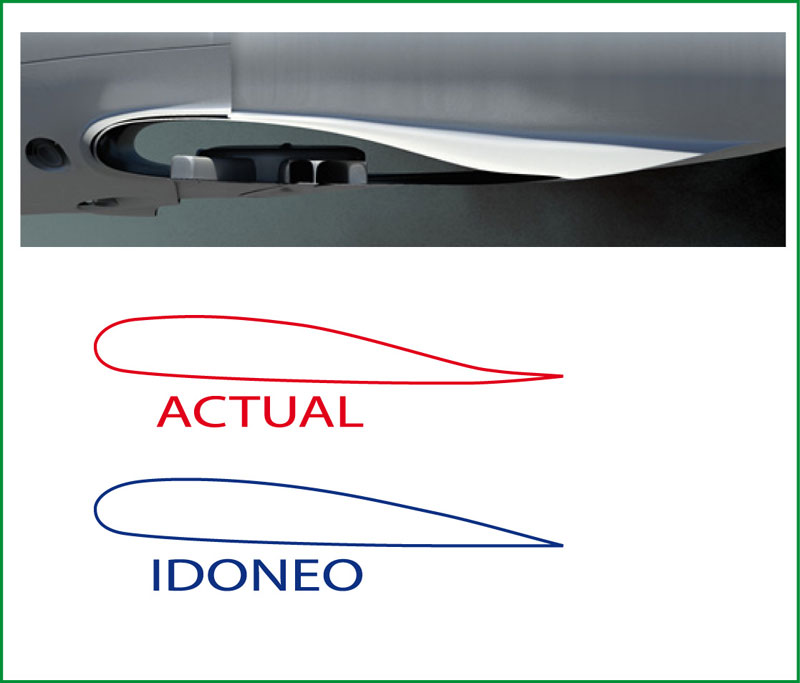

    Hola chavalote. Venga. Vamos para, allá. Te pedí que mi hicieras el corte, por que sospechaba, lo que la imagen ha confirmado. El perfil alar no termina de coger su geometría, aunque es evidente las modificaciones que le has hecho, falta pulir un poco.
    Y es que es muy importante este tema, ya que si bien en principio puede pasar desapercibido en un primer vistazo, siempre habrá un ángulo en el que quede en evidencia.
    Es que tal y como esta actualmente, seria como si estuviera ambos flaps/alerones subidos, ya que la curvatura del ala termina cuando se encuentra con los flaps/alerones y a partir de ahí, los flaps/aler, están independientes, y como te imaginaras, eso de que estén su bola como que no.
    Y, aunque donde se ha hecho el corte no debe de ir el flap, me temo que ese desajuste lo lleva por toda el ala, y lógicamente, va perdiendo intensidad a medida que se acerca a las puntas (va disminuyendo el grosor y el efecto se atenúa).
    En color azul te pongo un perfil alar idóneo, donde los flaps y los alerones, en su punto neutro, siguen perfectamente el perfil.integrándose correctamente en la geometría del ala, ya que esta no se altera, puedes revisar alguna fotografía real de las que se han puesto para ver cómo el ala sigue una curva precisa, desde el borde de ataque hasta el borde de fuga.
    La verdad es que desde la primera imagen del modelo, te has tomado mucho trabajo en modificaciones, y eso es algo que tiene su merito.
    Un fuerte abrazo.
