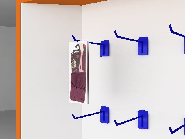

    Máscara para una textura?
    Hola. Creo que existe una forma de crear un objeto definiendo su contorno solo con una imagen, la imagen la tengo y creo que debe ser algo parecido al displace, pero no lo acabo de tener claro. También creo que se necesita una imagen (*.tif?) con fondo transparente. Estoy echa un lío.
    Alguien me puede ayudará.
    El objeto es ese calcetín.

    Mira tienes que ir al Photoshop seleccionar lo que quieres que se vea, guardar la selección. Grabar en formato tif o tga.
    Y en 3dsmax, decirle que se vea el alpha, en las opciones de bitmap.
    Y ya está. Saludos.

    Tyryton1717, Marypeych lo hace bien, tu método también es bueno, pero se lía un poco más, tú puedes sacar el canal alfa o la máscara de una imagen que tenga dicho canal, solo se lo tienes que indicar en los parámetros de bitmap, es más, viene así por defecto.
    El tema es que, si usas el ese bitmap en el canal Diffuse con el alfa y todo, lo que lograras es que la parte excluida por el alfa se vea afectada íntegramente por el color que tengas puesto en Diffuse y nunca se te hará transparente, que creo que es lo que quieres, para que sea tasparente solo tienes que copiar ese mismo mapa al canal opacity y ya está, amos, te tendría que funcionar.
    Eso sí, te tienes que, asegurar que la imagen que uses tiene canal alfa, para ello puedes hacer esto, en los parámetros de bitmap, hay un botón que pone view image, le das y te aparece la típica ventana con la imagen, como en los renders, bien, en la parte superior de esa ventana hay unos botones, los tres primeros con los colores RGB y el cuarto es para ver el canal alfa de la imagen, si le das tendrías que ver una imagen con solo dos colores blanco y negro, también puede haber un degradado entre estos, si ves toda la imagen en un solo color o las zonas blanco y negro no coinciden con los límites de lo que tú quieras mostrar, es que tienes un proble, si todo coincide pues.
    Venga espero que te sirva de algo. Saludos.

    Si señor. Gracias, pero era lo de opacidad lo que me faltaba, te debo una Fiz3d. Pronto veréis en trabajos terminados o en proceso, mi última creación.
