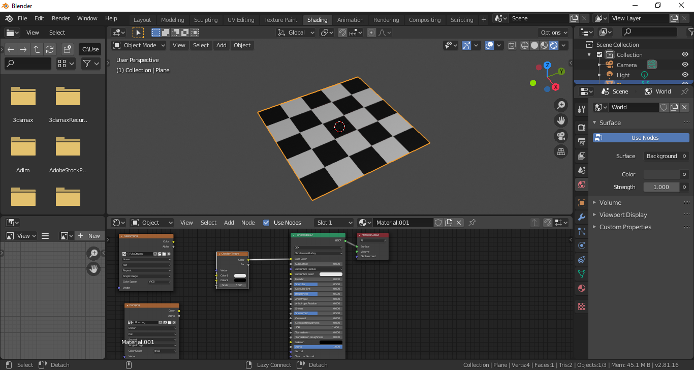

    Estoy intentando crear un suelo con la textura Checker, pero quiero que en cada cuadro visualice una imagen diferente, como si mezclara baldosas con dibujios distintos y no lo consigo

    No es lo que pretendo. No se trata de una imagen diferente en cada cuadro. A ver si me explico mejor

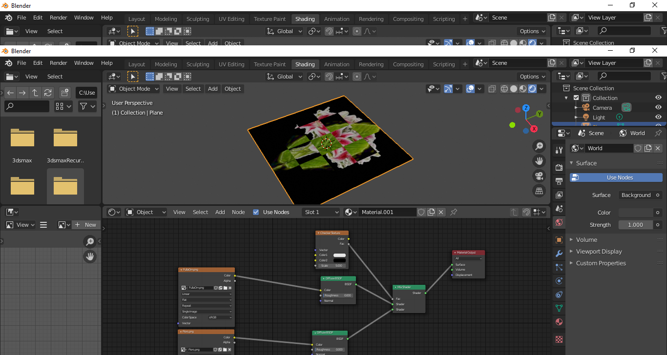

    Cuando aplicas una textura procedural chequer puedes definir los dos colores que forman el chequer. Yo lo que quiero es que en lugar de colores poder definir imágenes
    He intentado conectar una imagen a cada entrada de color de la textura chequer pero no funciona
    En la imagen he aplicado una textura chequer, cuadros blancos y negros, si conecto una imagen a color 1 y otra imagen a color 2 el resultado no es deseadoClic en la imagen para ver su versión completa.

    Resultado conectando imágenes a entradas de color de Checker Texture
Nombre: Chequer.png
Visitas: 82
Tamaño: 334.8 KB
    Yo quisiera que en los cuadros blancos aparezca una imagen y en los cuadros negros otra

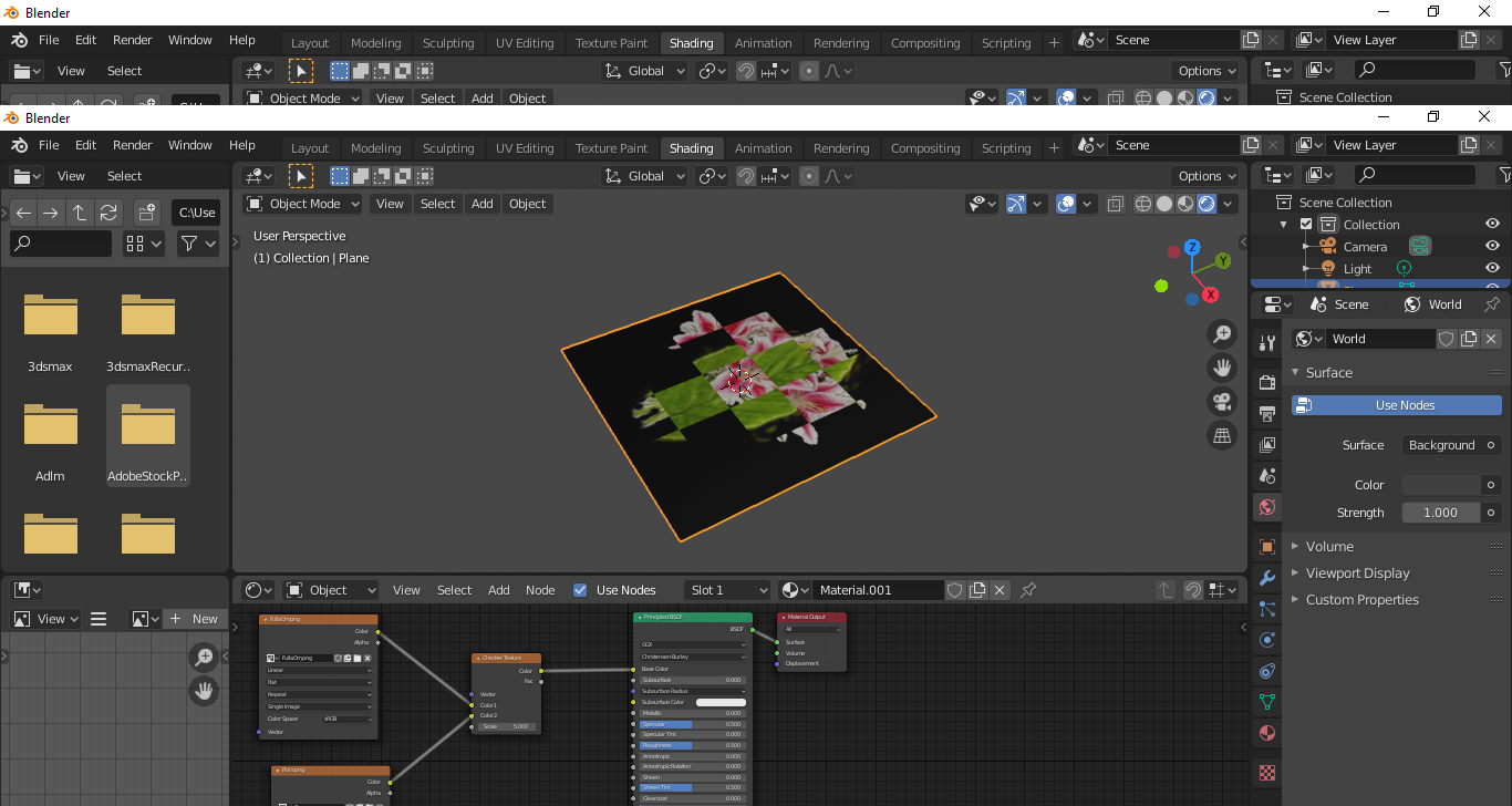

    He probado a usar la textura como mascara pero tampoco funciona, o lo hago mal
Nombre: Chequer2.png
Visitas: 63
Tamaño: 310.8 KB
    Tal vez deba renderizar un plano con el chequer aplicado y usar esa imagen como mascara.

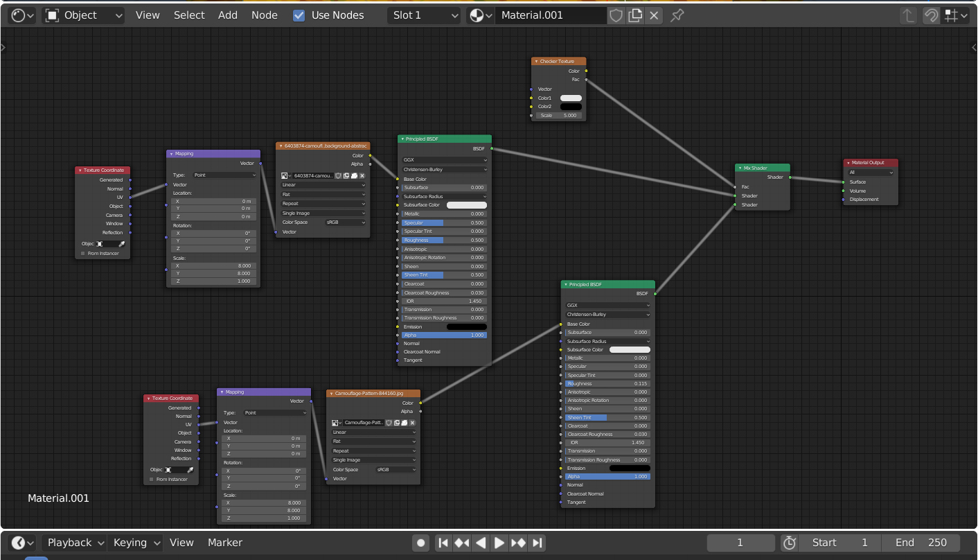

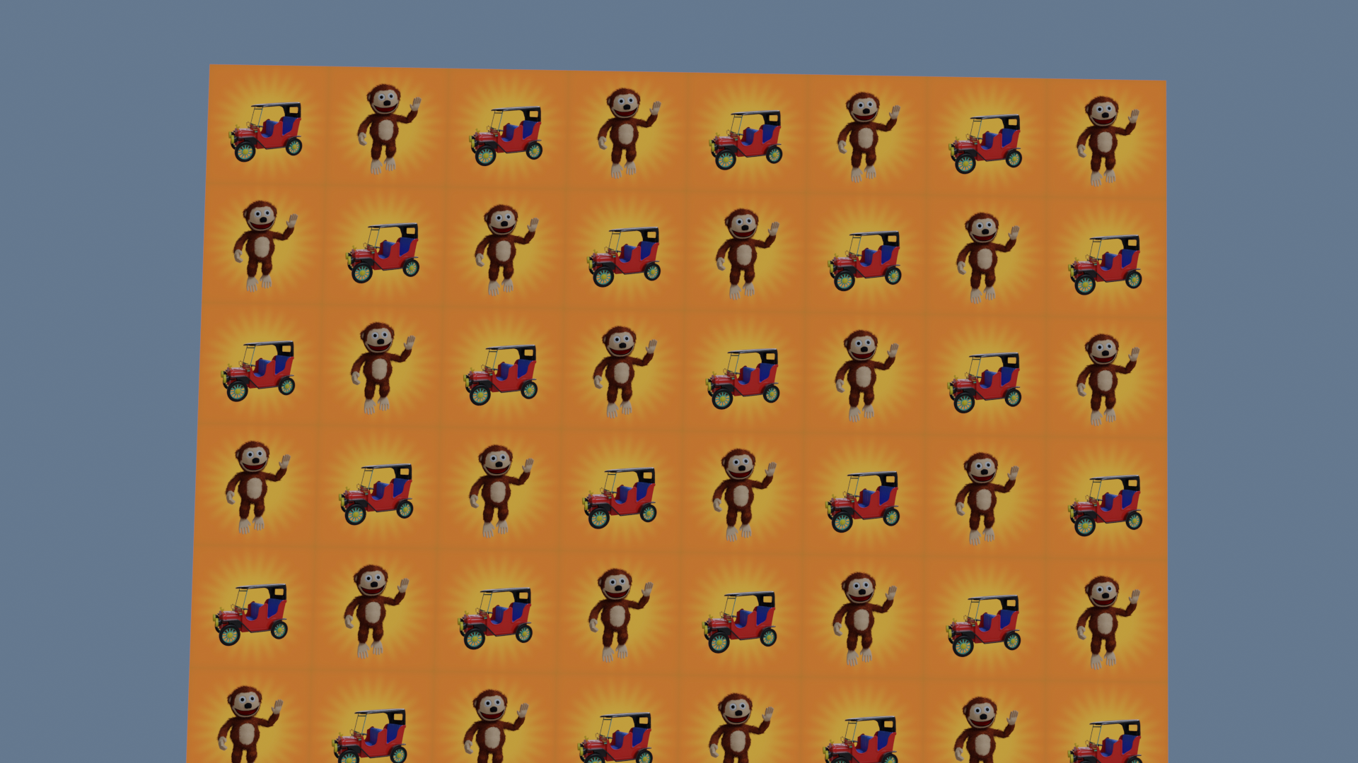

    Vale, lo quieres utilizar como una máscara.
    Subo un blend y te lo miras, es muy sencillo.
    El único problema es el UV, que hay que hacer uno para luego desde el mapping de escala indicarle que lo quieres más grande, para que se ajuste al tamaño que quieres.
    En este caso es como si tuviera 8*8 celdas y por eso el valor de escala es de 8
    Los valores del checker serán blanco y negro.
