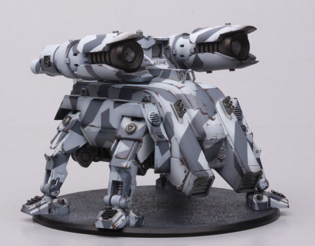

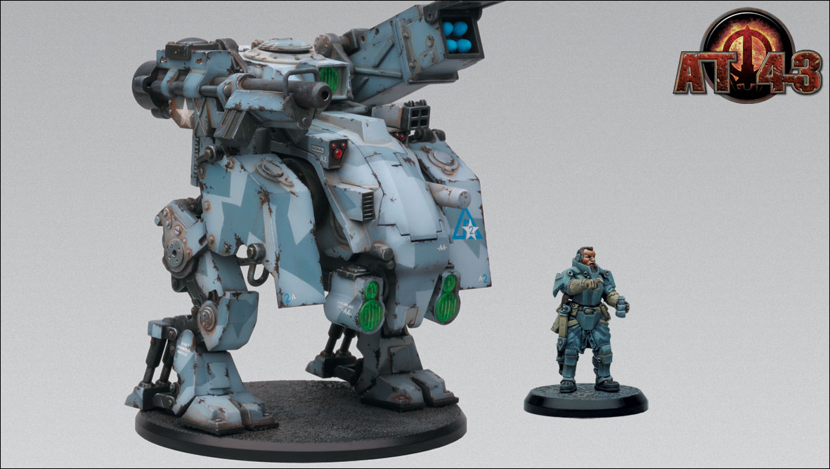

    Así como estos ejemplos que encontré dentro del foro.
Nombre: robotm.jpg
Visitas: 426
Tamaño: 131.8 KB
Nombre: rob3333ot.jpg
Visitas: 391
Tamaño: 36.6 KB
