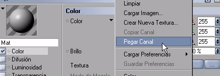

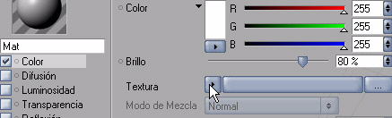

    para esta segunda parte vamos a usar los mismos conceptos que en la primera, sólo que está vez el gradiente animado va a estar en el canal de desplazamiento. Usando la escena anterior vamos a cambiar el cubo por una esfera y la vamos a hacer editable (seleccionamos la esfera en el navegador de objetos y pulsamos la tecla c). Creamos un material nuevo y lo abrimos. Para agilizar el proceso vamos a pegar el gradiente que hicimos en la escena anterior en el canal de color.

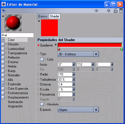

    Abrimos las opciones de gradiente y lo configuramos según el tamaño de nuestro nuevo objeto, estos son los valores que yo he usado para una esfera creada por defecto. Recordad que este ya es un gradiente animado y la imagen está tomada para el último frame (90f si tenéis los valores por defecto de Cinema).

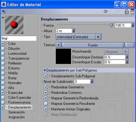

    Ahora volvemos a copiar nuestra textura ya que posteriormente la volveremos a usar. Para acabar vamos a dar los colores el color de la izquierda del gradiente será el que tendrá la esfera al principio de la animación y el de la derecha será el de la pintura que cae encima. Si ahora grabasemos la animación veríamos un efecto de pintura recubriendo la esfera totalmente plano. Vamos al canal de desplazamiento, lo activamos, activamos la casilla de desplazamiento subpoligonal, con una subdivisión de 3, ponemos una altura de 2m y creamos un material fusión. El material fusión nos permite combinar dos materiales y además nos da la posibilidad de usar una máscara.

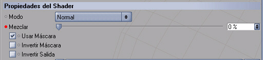

    Lo que queremos hacer es que la esfera parezca que se va recubriendo de una capa de pintura que le cae desde arriba, así tendremos 3 materiales, el original de la esfera lisa, el rugoso de la pintura cayendo y la máscara para hacer que parezca que la pintura cae de arriba a abajo. Pinchamos en fusión para entrar en las opciones del Shader y activamos la casilla usar máscara.

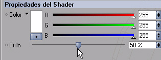

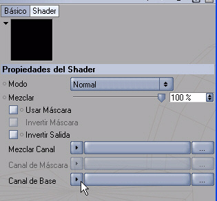

    En el canal de base vamos a poner color, y el brillo vamos a colocar al 50%.

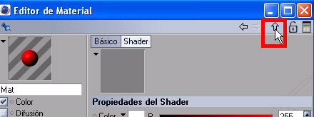

    Esto merece una explicación, el canal de desplazamiento desplaza los polígonos de un objeto en dirección a sus normales según la intensidad de grises de una imagen o Shader en blanco y negro. Un color gris como el que hemos puesto indica que el objeto no tendrá ninguna modificación de desplazamiento. Subimos un nivel para volver a las opciones del canal fusión.

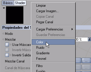

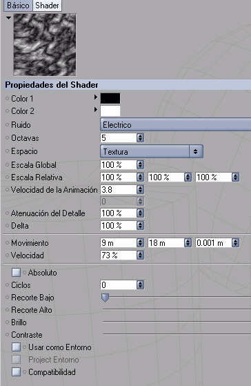

    En el canal mezclar canal vamos a colocar (igual que hemos colocado antes el color en el canal de base) un ruido animado que será el que de la impresión de pintura cayendo. Yo he elegido un ruido eléctrico con estos valores.
