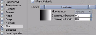

    Y lo abrimos haciendo doble click en él. Para este efecto vamos a usar el canal alpha, el canal alpha nos sirve para enmascarar partes del material mediante una imagen (en este caso un shader) en blanco y negro. Así seleccionamos alpha y en textura, pulsando a la flecha que apunta a la derecha, seleccionamos gradiente.
    Y entramos en configuración de gradiente picando en la casilla gradiente. Vamos a crear un gradiente del siguiente tipo.
