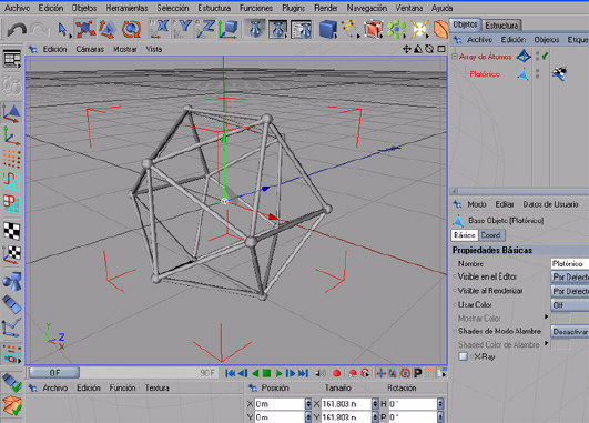

    Para los recintos usaremos poliedros regulares: icosaedros.
    objetos > primitivas > platónico.
    Seleccionamos el objeto y, dentro de la pestaña objeto, elegimos tipo = icosaedro.
    nota: si queremes hacer una escena más simple, sirve perfectamente tomar el tipo = tetraedro, que al tener sólo cuatro caras, será mucho más rápido de modelar que con el icosaedro de 20 caras. El principio del procedimiento es el mismo y, una vez entendido cómo funciona para un tetraedro, lo podremos aplicar usando un octaedro o icosaedro, que son poliedros regulares cuyas caras son todas ellas triángulos equilateros.
    Convertimos el objeto anterior en editable, seleccionándolo y presionando la tecla c.
    Seguidamente: objetos > modelado > array de átomos, y anidamos el objeto anterior dentro de array de átomos.

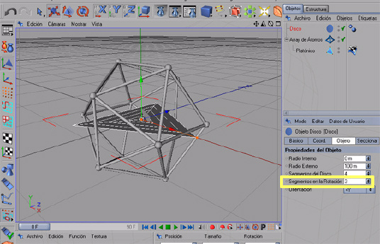

    Para cerrar las caras utilizaremos triángulos equilateros: objetos > primitivas > disco, y seleccionando el objeto disco y, dentro de la pestaña objeto, ponemos en el campo segmentos en la rotación = 3.
    Ahora moveremos y giraremos el disco, que al tener tres lados es un triángulo equilatero, hasta colocarlo centrado en una de las caras del icosaedro. Para ello, usaremos alternativamente la herramientas mover o rotar.

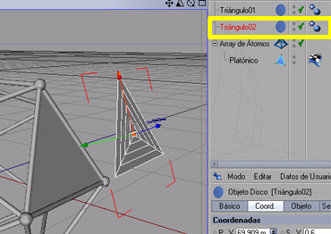

    Renombramos el disco y le llamamos triangulo01. Selecciónándolo y pulsando las teclas Control y +, hacemos una copia del mismo, y le damos el nombre de triangulo02, seguidamente desplazamos un poco ese triángulo a la derecha.

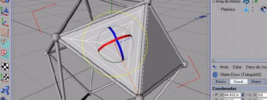

    El paso siguiente consiste en colocar el triangulo02 en otra cara del icosaedro, es un poco laborioso conseguirlo, y dependerá de la práctica que se tenga con el programa, terminarlo en más o menos tiempo. Es recomendable poner la vista del iocosaedro de modo que se vea frontalmente la cara en donde se va a ubicar el triangulo02, así resultara más fácil ubicar el triangulo. Para ajustarlo correctamente será necesario efectuar sucesivas rotaciones y giros del triangulo02.

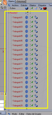

    Haremos otras 18 copias del triangulo01, y las renombramos sucesivamente de forma que los veinte triángulos se llamen triangulo01, triangulo02, triangulo03, triangulo20.
    (Nota: como hemos comentado al principio, si se hace con un tetraedro sólo será necesario realizar cuatro caras).
    Deberemos recolocar cada uno de los triángulos en cada una de las caras del icosaedro, y no importa en que cara se pongan.
    En la imagen siguiente vemos los veinte triángulos situados en las veinte caras del icosaedro.

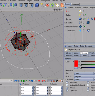

    Insertamos una luz: objetos > escena > luz omni.
    Con la luz seleccionada, dentro de la pestaña general:
    Luz visible = visible.
    Color rojo puro, r=255, g=0, b=0
    Y dentro de la pestaña visibilidad:
    Distancia interior = 50 m.
    Distancia exterior = 150 m.

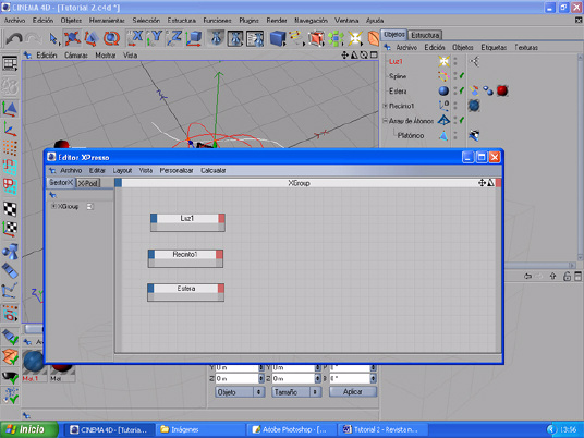

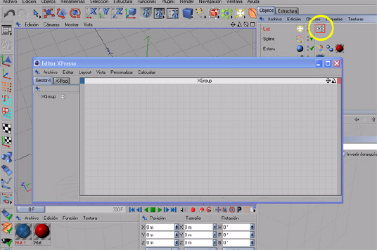

    La escena ya está lista. Ahora le aplicaremos Xpresso. Con el objeto luz seleccionado, botón derecho: Cinema 4D etiquetas > Xpresso.
    Renombramos la luz, y la llamamos luz1. Abrimos la ventana de Xpresso haciendo doble clic sobre la etiqueta Xpresso, arrastramos, desde el gestor de objetos, los objetos luz1, recinto1 y esfera, dentro de la ventana de Xpresso.

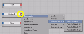

    Sobre el cuadrado rojo de la derecha del nodo, haciendo clic con el botón izquierdo recinto1: coordenadas > posición global > posición global.
    Y repetimos lo mismo para el nodo esfera.

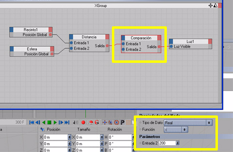

    Añadimos un nuevo nodo, botón derecho dentro de la ventana Xpresso: nuevo nodo > Xpresso > calcular > distancia, luego enlazamos los puertos rojos de posición global a los puertos azules entrada1 y entrada2, según la figura.
    Insertamos otro nodo, botón derecho, nuevo nodo > Xpresso > lógico > comparación.
    Unimos los puertos salida (del nodo distancia) con entrada 1 (del nodo comparación).
    Y en el nodo luz1, pinchamos sobre el cuadrado azul, general > luz visible. Seguidamente unimos salida (del nodo comparación) con luz visible (del nodo luz1).
    Hacemos clic sobre el nodo comparación, el contorno de este nodo se volverá de color rojo, y aparecerá abajo unos parámetros que afectan a ese nodo, asignando:
    Valor = real.
    Comparación = <
    Entrada2 = 200.
    De momento ya tenemos programada la escena de modo que la esfera, durante su movimiento, cuando esté a una distancia menor que 200, se encenderá (será visible) la luz1. Comprobémoslo dándole a reproducir (play).
