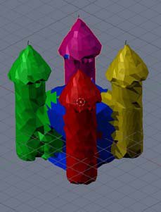

1)Construir un sencillo castillo a partir de unas cuantas primitivas:
o Un cubo para, mediante una sencilla extrusión, crear una puerta
o 4 cilindros para las torres
o Configurar un cilindro para construir el tejado seleccionando todos los vértices superiores y uniéndolos, aplicando a tal fin un valor alto a Remove Doubles, sin olvidar volver a centrar el Punto Central.
Nombre:  Efecto de Castillo Animado por David Revoy_1.jpg
Visitas: 2654
Tamaño: 4.5 KB
2) Unir todos los objetos primitivos de 2 en 2 con Ctrl+J (es decir, seleccionar dos objetos, torre y tejado, pulsar Ctrl+J, y objetos unidos).

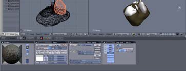

7) Añadir un material a una parte, configurandola tal y cómo se muestra en esta pantalla; Asignar este material a la otra parte:
Nombre:  efecto-de-castillo-animado-en-blender-1.jpg
Visitas: 1200
Tamaño: 8.8 KB
