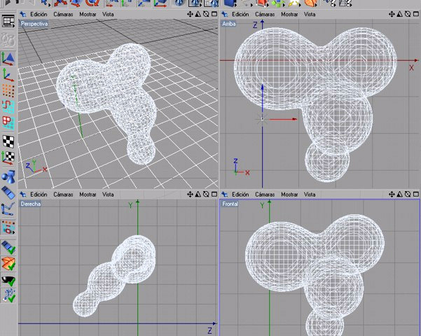

    Y más o menos las posicionaremos así, pero cada cual puede probar y jugar y ponerlas como quiera, así como variar los tamaños, esto solo es un ejemplo.
    Ahora lo que haremos será seleccionar las esferas y arrastrarlas dentro de la etiqueta metaballs que habíamos creado y cambiaremos el valor de subdivisiones en el editor a 15 cm.
    Bien ahora vemos como el resultado es el siguiente:
    Podemos mover las esferas a nuestro gusto e ir viendo el resultado e ir adaptándolas como queramos, la cuestión es jugar.

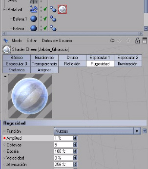

    Bien ahora vamos a congelar la metaball. Entramos en el material jabba en la rugosidad:
    Nos situamos en el fotograma 0 y en amplitud manteniendo la amplitud a 1% clicamos con el botón derecho del ratón > animación > añadir fotograma clave:

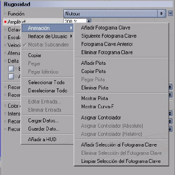

    Luego nos situamos en el fotograma 90 y cambiamos la amplitud a 200%.
    Y repetimos el botón derecho > animación > añadir fotograma clave:
    Y ya tenemos preparada nuestra animación, para comprobarlo desplazaremos nosotros mismos la barra de los fotogramas e iremos viendo como va cambiando el valor de la amplitud de nuestro material:
