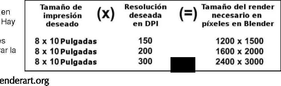

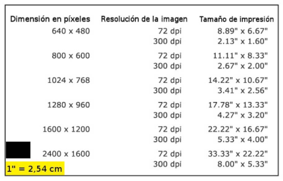

    En ella vemos tamaños de render en píxeles y su correspondencia física a 72 dpi (utilizados por Blender) y a una buena resolución de impresión de 300 dpi. Puedes ver cómo el tamaño físico disminuye cuando aumentas la resolución. Puede parecer complicado, pero en realidad no lo es. Hay una fórmula muy simple que puedes emplear para lograr la configuración apropiada. Básicamente multiplica la resolución de impresión por el tamaño físico deseado para lograr las dimensiones en píxeles que necesitas en Blender (fig. 2).

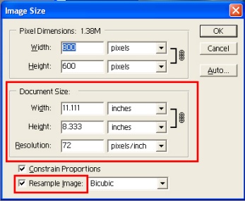

    Paso 2: ve a imagen>tamaño de imagen, se abrirá una ventana de diálogo similar a la de la figura 3.
    Paso 3: en la parte de abajo de la ventana, deselecciona remuestrear imagen (Resample image).
    Paso 4: ve al cuadro de resolución (resolution) y pon la nueva resolución. Los cuadros de anchura (width) y altura (height) del tamaño del documento (document size) se actualizaran automáticamente para ajustarse a la nueva resolución.
