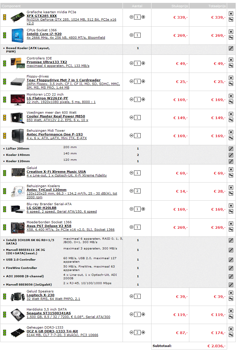

    Gracias tío, por el trabajo que estás tomado para ayudarme. Revise las cosas que me dices. Y estuve tocando y buscando en internet más información sobre los componentes.
    Este es el Rig creo final.
Nombre: pc.gif
Visitas: 215
Tamaño: 104.7 KB
    La torre que me recomendaste la cambie por otra más pequeña de la misma marca, cooler master, no por el dinero, sino porque las torres grandes me rayan mucho para moverlas de un sitio a otro (y vivo haciéndolo).
    Para compensar le metería 2 ventiladores de los que me recomendaste más aparte de los que trae incluidos. Dime si sigue siendo una tontería y tendré un horno aparte de un PC.
    Las Ram son iguales a las que me recomendaste, pero un poco más caras y con una latencia un poco menor.
    El micro, lo cambie por uno un poco más lento, pero que vale la mitad.
    No valen tanto esos MHz extras según leí, nada que no se solucione con un pequeño overclocking.
    Puse una fuente de 1000w al final, las 850w la página se quejaba de que en SLI no iba a dar la power ni los cables. Supongo que prefiero prevenir que curar, aunque cueste unos euros extra.
    También puse una ampliación para los IDE, ya que tengo un par de discos viejos y una lectora que me gustaría ponerle también.
    De todas formas, me advierte que si pongo otra de esas tarjeta, de video bestias en SLI, voy a probablemente tener problemas de cooling a menos que quite algo, llegado el momento (varios años?) supongo quitaría la expansión IDE.
    Como me quedaba algo de presupuesto sume un par de pijadas, como una lectora de tarjetas, una sonido especializada para oír música y una grabadora de Blue Disc para futuro (por ahora cuestan la vida).
    Vaya que tenías razón que configurando por pieza se le saca más jugo al tema.
    A menos que me digas que me haya mandando alguna animalada, ya lo mandare a armar.
    Y espero por unos cuantos años estar cubierto.

    Lo suyo son las de 1333 MHz, ya que para aprovechar las de 1601 Mhz necesitas hacer overclocking.
    Pues es buena idea. Aparte leí por ahí que las Asus te dejan meterle tralla. Bajo tu responsabilidad, claro.

    Pues no sabía de que te necesitabas de una torre más pequeña (Mid Tower). Si este es el caso y más tarde piensas en SLI la caja que has elegido sigue sin estar apta para esto. La caja la he mirado en la página oficial http://www.Cooler Master.com/product...detail&id=3927 viene con 2 ventiladores y se pueden poner unos cuantos más, pero para los de delante para que se sujetan se tendrá que comprar 2 cajas para discos duros(no sé cómo se llaman(hardware Cage o algo así) y montando todos los ventiladores+las dos cajas te costara más dinero por lo cual te recomiendo estas 2 cajas que también son pequeñas, pero vienen más preparadas. La primera es la Antec nine hundred y de 109EUR y se le pueden montar 2 ventiladores más, pero para un SLI te recomiendo la Antec performance one p-193 es el último modelo de Antec. Veo que vale 169EUR y, es más cara, pero según las especificaciones en la página oficial parece que cumple bien. http://www.Antec.com/believe_it/product.php?id=mtgymg== también es caja y se le pueden poner 3 ventiladores más de 120 milímetros para tenerla completa (recomendado) y tiene un ventilador grande de 200 milímetros para SLI. Otra cosa. Esta tarjeta gráfica que has elegido es super overclockeada. Si no me equivocó he leído que tiene refrigeración liquida o algo así, pero en potencia es poco superior al la GTX 285 y no creo que vale la pena. Eso sí, seguro que se calienta más que una GTX 285 sin overclock. La que tenias antes la XFX GTX 285 de 329EUR creo que es mejor opción en este caso. Otra cosa. Si al procesador le piensas hacer overclocking te vendría bien un cooler para esto como los de Noctua o Asus porque el que viene de stock no creo que aguante (o por lo menos hasta 3 Ghz debería comportar se bien)pero si por ahora no lo vas ha tocar el que viene con el procesador hará su trabajo. Suerte.

    Me fije en el monitor que es lo único que no había mirado hasta ahora. Creo que el LG flatron W2261V-PF de 169EUR es un poco mejor. Además, tiene mayor resolución de pantalla y es con 10 euros más barato. Pero como no sé de monitores busca algún review del monitor por Google por si vale la pena.

    Una vez más, muchas gracias por tu ayuda. Efectué los cambios que me recomendaste. Al parecer había una de fuente de 850w con los cables necesarios para poner un SLI, pensando en un futuro upgrade (muy futuro, me quedado pobre).
    Tuve que estrujar el cerdo un poco más de la cuenta para sacar los 40 fuera de Budget, pero creo que vale la pena si me he armado un equipo solido que me dure unos años y me saque todas las cosas rápido y sin pirulas raras.
    Ya esta hecho, y este es el rig.
