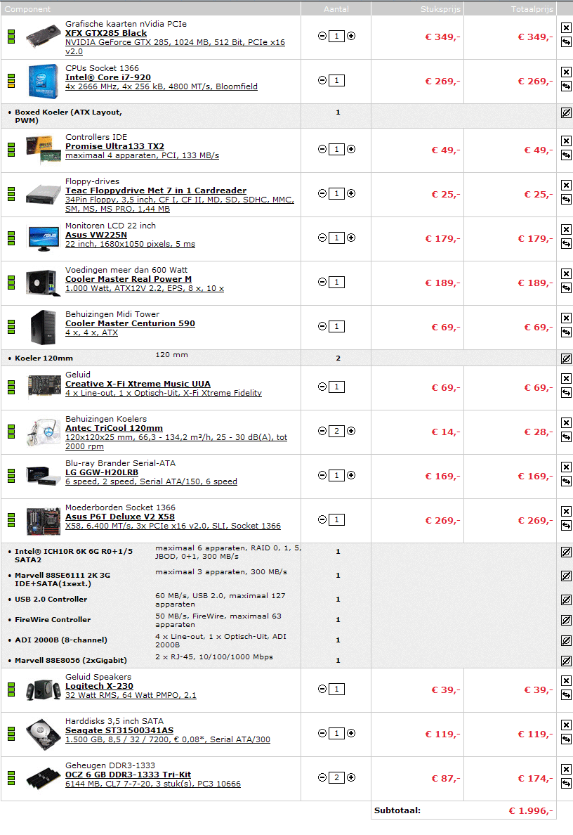

    Bueno, creo que ya la tengo. Como decía Majic, configurando por piezas se consiguen mejores componentes por el mismo precio que las prearmadas.
Nombre: pc.gif
Visitas: 142
Tamaño: 82.2 KB
    Como detalle curiosos, puse originalmente memorias de 1600 Mhz, pero la página me advertía que el micro va como máximo a 1066, así que, había velocidad desperdiciada.
    Al final pille las que le concordaban, mala idea?
    Agradezco cualquier feedbak al respecto.
    Edito: me tome la libertad de subir un gif con una descripción más detallada. Alguna palabras están en holandés, pero creo que se entiende igual.
    Última edición por Wayfa; 04-05-2009 a las 15:38

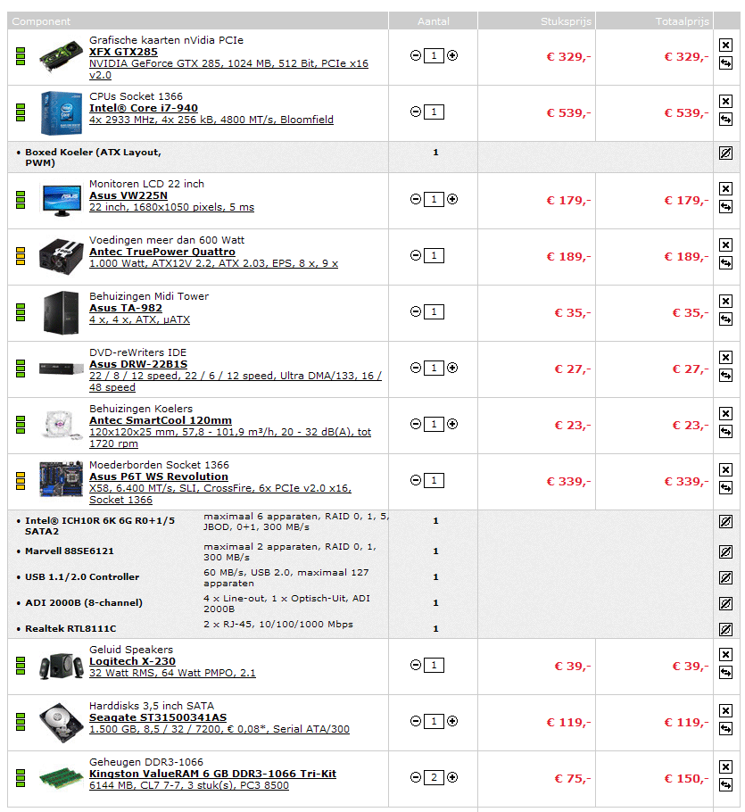

    Hola Wayfa. Acabo de estar en la página de alternate de hola tras ver tu lista para ver si algo se puede mejorar. Primero la caja Asus ta-982 que has seleccionado no creo que es buena idea (teniendo que la tarjeta gráfica es potente y seguro que se calienta)acabo de ver las características de la caja. En la página en las especificaciones te dicen que se pueden poner 2 ventiladores de 120mm(ojo opcionales)osea que ni los lleva. También si no lo he leído mal pone que hay sitio para 12 ventiladores, pero tras ver fotografías de la caja por Google yo no veo nada de esto y parece que en realidad solo lleva un ventilador de 80 milímetros atrás donde debería estar el de 120 y fin. Si no me equivocó la caja solo lleva un pequeño ventilador con poca opción para poner más. La caja más barata con las mejores prestaciones que tienen en esta página es la cooler master haf932 de 129 euros. Es cierto que es algo más cara, pero me fije en el resto de los componentes de cómo se puede reducir el dinero para que se equilibra el precio. Primero esta fuente de 1000w es buena, pero si no tienes intención de montar un SLI con otra GTX 285 creo que es innecesaria. Si este es el caso puedes elegirte la Corsair cmpsu-850tx que vale 135EUR que es de 850w. Lo de la RAM. Para que funccione, por ejemplo, a 1600 esto depende de las latencias y creo que debería poner algo como cl8 o cl9 pero creo que con 1331 Mhz funcionará bien. Te recomiendo esta Ram OCZ 6 Gb DR3-1333 Tri-Kit que te costara 4EUR más y es a 1331 Mhz y te dejo el enlace de la página porque con tanta Ram puesta hay se encuentra difícil http://www.alternate.nl/html/pcbuild...cn=1#Tech Data lo que me hace confuso es el precio de la placa base. Yo la estoy viendo en la misma página que tú con el mismo precio, pero pone que es la placa base+procesador e8500+4 Gb de RAM. No sé si lo que tú estas viendo es solo el precio de la placa base o es un pack entero de varias cosas. Vuelvo un poco a la torre que te recomendé. Si te decides por ella te recomiendo que le compres un ventilador de 120 milímetros de 2000rpm para ponerlo dentro y así la completas. Suerte con la compra tío.
