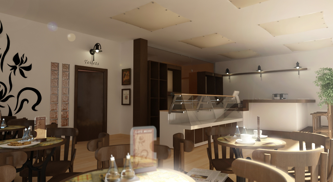

    Hola de nuevo después de tanto tiempo sin pasarme por aquí, la crisis esta jodiendo de más. Bueno, aquí os dejo unas cuantas imágenes que llevo hechas de una cafetería que me han encargado, todavía le queda mucho, necesito las críticas y los consejos y saber todo todo lo que está mal. Gracias.
    Está hecho con 3dsMax 9 y Vray 1.53, creo, vamos, la última y max con service pack 2.

    Se me olvidaba, la iluminación tengo que hacerla de 2 maneras, una como la veis, con el sol y alguna lámpara encendida que todavía no sé si van a ir o no los apliques, ni donde, y otra de noche que todavía no he hecho, vamos poco a poco, primero la de día, y esto es en Almería, que pega el sol bien.

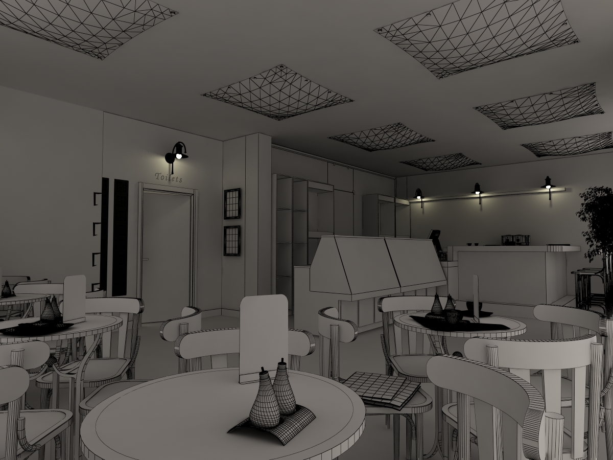

    Otra cosa, veo en muchos que además del render como es, ponéis un render todo en blanco puro, pero con la iluminación que lleva y con las aristas negras, eso cómo se hace en Vray? Porque yo selecciono todo le pongo un color blanco y sale todo quemado, vamos, una fotografía blanca, no se ve nada, y lo de las aristas negras ni idea, porque en malla no ocultan las aristas de detrás y seria un caos.

    En general la calidad de la imagen me parece perfecta la observación seria en cuestiones de colores, deberías crear un contraste con un color más fuerte en algún elemento, los tonos me parecen agradables, pero en si creo que le falta algún elemento que sobresalga más que otros.

    Creo que la puerta que se ve en la primera imagen esta desescalada, no parece tener las medidas adecuadas.

    Gracias, voy a ver si corrijo alguna cosa y voy publicando. Y alguien sabe cómo hacer lo de todo en blanco sin texturas y con las líneas negras en Vray? Porque me dicen por ahí que no se puede con Vray.

    Hola muy buen trabajo, para lo que estás buscando te vas a ael editor de materiales, standard y ade ahí a vraymatl luego tienes el material Vray vas a adiffuse y buscas Vray Edges text ahí escoges el color base que quieras, y las aristas del color que deseas. Saludos.

    Muchas gracias mensajero, por fin funciona. Bueno, pues prosigamos con la escena.

    Saludos oskitarr2004 estas usando Vray light de apoyo? Sino usalas en las ventanas te ayudarán a iluminar más ese rincón de al final.
    Edito: si esta algo fuerte el Glow bájale un poco.

    El Glow queda bien, pero un poco contradictorio por culpa del rincón oscuro que hay detrás de la vitrina. Si entrara tanta luz ese rincón debería estar iluminado. Si, deberías usar alguna Vray Light de apoyo.
    El Glow como decía puede pasar, pero lo del Lens Flare casi que lo quites (queda muy irreal). Y ya que estamos, añádele un poco de Glow a las luces que tienes encendidas, quedará mejor.
    El muro de pavés te ha quedado muy bien.
    A la flor dibujada en la pared le daría un color más alegre (yo la veo negra).
    Y bueno, ya para rematar si quieres, añade algún pastelillo en la zona de vitrinas que como esta tan vacía ayudará a que el cliente se haga una idea mejor de las medidas.

    Bueno quieres un consejo, intenta que la luz esté más de contra, no tan lateral, ayudará a sacra más volúmenes seguramente y a separar más los planos, no te puedo dar datos técnicos, no uso Vray. Atentamente un ignorante.
    Posdata: si te gusta tu luz de Almería, deberías estudiar a Sorolla (si no lo has hecho).
