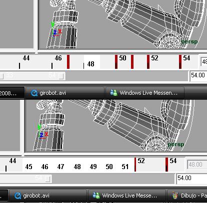

    En la parte alta el timeline de Maya con sus keys.
Nombre: timeline.jpg
Visitas: 495
Tamaño: 43.1 KB
    En la parte baja el timeline también, pero cuando me muevo sobre el, antes veía el frame seleccionado en negro y sabía donde estaba, todo era felicidad, pero ahora no lo veo y lloro por las esquinas.
    Incluso me oculta las keys, no sé, esta como desmotivado.
    He toqueteado la ventana de preferencias, posiblemente sea una tontada, pero ahora mismo estoy con las neuronas fritas y no doy con ello.

    Vaya ta como raro, déjame ver que encuentro.
    20,233
    La selección en el timeline de maya
    Pica con el botón derecho sobre el timeline y en el menú de la ventana emergente ve a display key ticks, debería poner active y active selectt.
    Ya me dirás.

    Gracias hybridrain.
    Shazam, agradecio, he llegado a donde me dices, esta activado active y he probado el resto sin éxito.
    Display active ticks.
    [x] active.
    [ ] from Channel Box.
    [ ] none

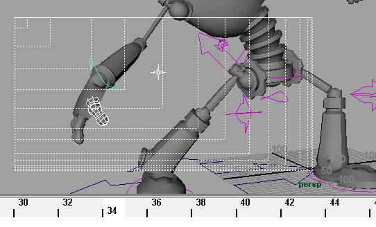

    Pero creo que ya lo resolví, el problema es el ordenador mismamente, pedazo estela que me deja cuando hago una simple selección.
Nombre: seleccionando.jpg
Visitas: 375
Tamaño: 32.1 KB
    Mi ordenador, un Pentium d 3 Ghz con 896 Mb de RAM.
    Vaya, soy pobre, no me miréis.
    Bueno, vale, sé que va un pelín flojo de Ram, esta misma tarde le pongo un par de gigas, pero vaya, la semana pasada no era problema. Claro que le quitaron la tarjeta gráfica y dejaron la que trae la placa madre, al parecer no se llevaban bien, falta de comunicación, de drivers.
    Esta tarde también me ponen la tarjeta gráfica que quitaron, una Gigabyte.
    Me ponen, me quitan. ¿se nota que odio el hardware ¿no? Gracias.

    Era eso, pensaba que con la de la placa iba sobrado porque por fin veía las playblast en condiciones, pero ha sido ponerle la tarjeta que le quitaron con los drivers como dios manda para que todo vaya perfecto.
    Mañana le pongo dos o cuatro gigas de Ram, lo que más rabia me dé. Gracias.
