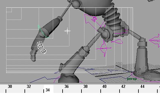

    En la parte alta el timeline de Maya con sus keys.
Nombre: timeline.jpg
Visitas: 450
Tamaño: 43.1 KB
    En la parte baja el timeline también, pero cuando me muevo sobre el, antes veía el frame seleccionado en negro y sabía donde estaba, todo era felicidad, pero ahora no lo veo y lloro por las esquinas.
    Incluso me oculta las keys, no sé, esta como desmotivado.
    He toqueteado la ventana de preferencias, posiblemente sea una tontada, pero ahora mismo estoy con las neuronas fritas y no doy con ello.

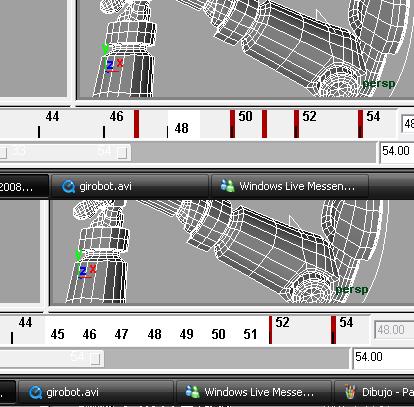

    Pero creo que ya lo resolví, el problema es el ordenador mismamente, pedazo estela que me deja cuando hago una simple selección.
Nombre: seleccionando.jpg
Visitas: 333
Tamaño: 32.1 KB
    Mi ordenador, un Pentium d 3 Ghz con 896 Mb de RAM.
    Vaya, soy pobre, no me miréis.
    Bueno, vale, sé que va un pelín flojo de Ram, esta misma tarde le pongo un par de gigas, pero vaya, la semana pasada no era problema. Claro que le quitaron la tarjeta gráfica y dejaron la que trae la placa madre, al parecer no se llevaban bien, falta de comunicación, de drivers.
    Esta tarde también me ponen la tarjeta gráfica que quitaron, una Gigabyte.
    Me ponen, me quitan. ¿se nota que odio el hardware ¿no? Gracias.

    Lo que necesitas es una buena tarjeta gráfica.

    Era eso, pensaba que con la de la placa iba sobrado porque por fin veía las playblast en condiciones, pero ha sido ponerle la tarjeta que le quitaron con los drivers como dios manda para que todo vaya perfecto.
    Mañana le pongo dos o cuatro gigas de Ram, lo que más rabia me dé. Gracias.
