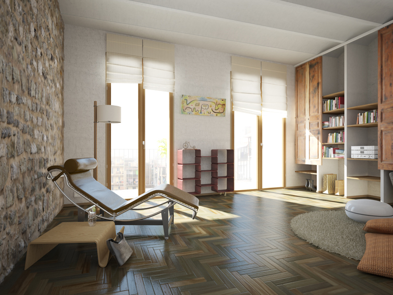

    Hola, me falta pulir algunos materiales y añadir algún detelle más para acabar este trabajo. Es un piso en el raval de Barcelona, en un edificio antiguo que ha sido reformado. Saludos.

    Está bastante bien, me gustaría ver mejor esa pared de piedra porque parece muy interesante. El exterior debería estar más quemado. Saludos.

    Buenas Jorge. Publicaré alguna vista más de la escena donde se vea mejor esa pared. El exterior precisamente lo que no quiero es que se queme, sé que esos renders de interiores donde la ventana parece un focarro de 100000w dan un efecto muy bueno, pero aquí quiero que se pueda ver algo de contexto. También busco una iluminación de un día nebuloso y frío, uno de esos días que no invitan a salir.
    Bueno, voy a ver, aún tengo que poner algunos objetos para darle más vidilla. Un saludo.

    A mí me parece que el suelo no es nada real, fíjate en la zona donde la mesa, parece que la misma flote ya que no proyecta sombras de ningún tipo debido al suelo tan reflectante, además el tileado del suelo me parece demasiado pequeño.
    Yo probaría a tocar el Color Mapping para acentuar las sombras.
    Lo demás lo veo bien, y sobre lo de que se vea el exterior tú mismo, pero en una imagen de interior debido al contraste de iluminación, el exterior debe salir quemado y no hablo de 3d hablo de fotografía. Un saludo y esperamos avances.

    Gracias por los comentarios, acabo de subir una actiualización, pero aún me queda trabajarlo un poco más. Saludos.

    Ahora está mucho mejor. El suelo sigue pareciendo demasiado irreal, demasiado Bump y mucha reflexión. Un saludo.

    Bastante mejor. Lo del exterior, como te comenta Sion, no es porque de un mejor resultado, es que realmente las cámaras lo sacan así.
