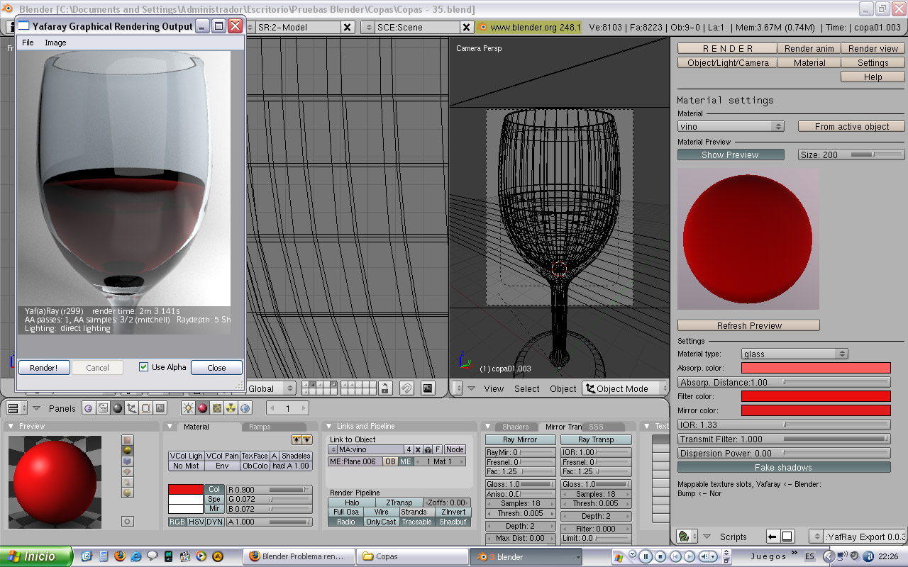

    Pues sigo con los problemas. No sé la razón, pero es imposible que el vino se vea bien. Volví a modelar y a hacer un render en el que las dos mallas (la del vino y la de la copa) coincidían de manera exacta, pero el vino aparecía como a puntitos.
    Luego escalé muy poco la malla del vino hacia el interior de la copa (de manera que, no se tocasen) y entonces sí que aparecían unas sombras correctas, pero el vino salía de color negro.
    Volvía a escalar hacia afuera (sobrepasando ligeramente las paredes interiores de la copa) y también salía mal.
    Dejo los tres resultados y el (*.blend) abajo por si alguien sabe decirme que es lo que hago mal. Muchas gracias y un saludo.

    Creo que lo mejor es escalar hacia fuera un pelín, como haces en una de las opciones. Luego, para el color, tintando el valor de mirror color, mejora algo, supongo que, es ir probando. Yo, todavía no domino demasiado los materiales de Yafray, así que, no se me ocurre nada más, de momento. Gracias por compartir el archivo, salud.

    Tienes toda la razón. Aplicando un mirror color la escena se renderiza bien. Seguiré probando por este camino a ver si sale una imagen aceptable al final.
