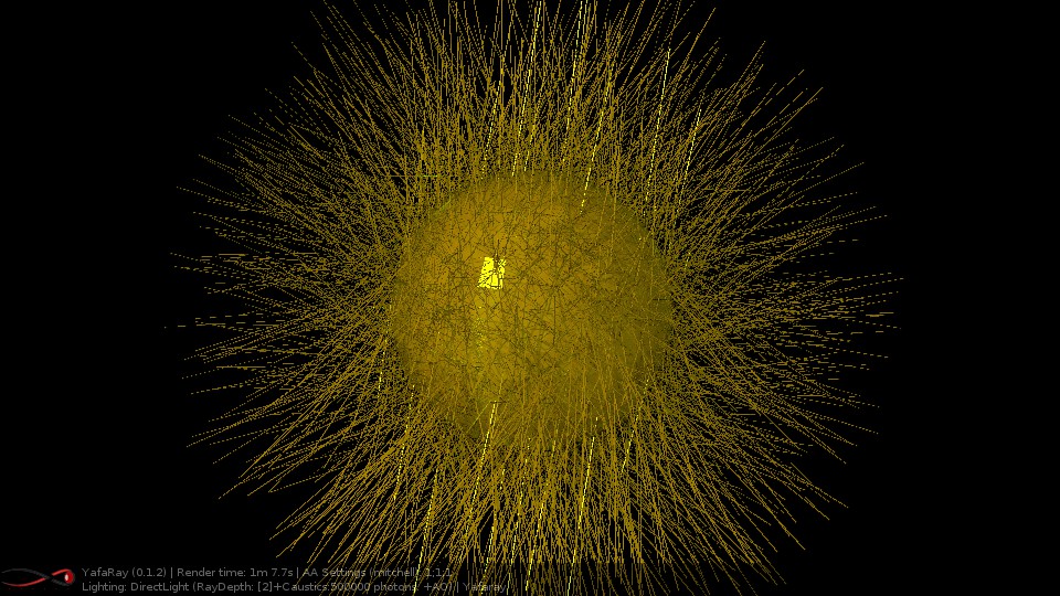

    Bueno este hilo es viejo sí, pero desde el 2009. ¿A día de hoy se sigue sin poder renderizar Hair particles en Yafray? ¿alguien lo sabe? Gracias.
    22,360
    693
    7236
    Renderizar hair en yafaray?
    Si se puede, aunque creo que no soporta el strand y el children, o sea, no todas las funciones.
