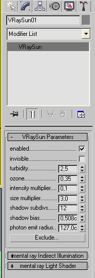

    Y para la iluminación no usé Vray light, solo Sun + Sky + cámara física.
    Ojalá te sirva. Saludos.

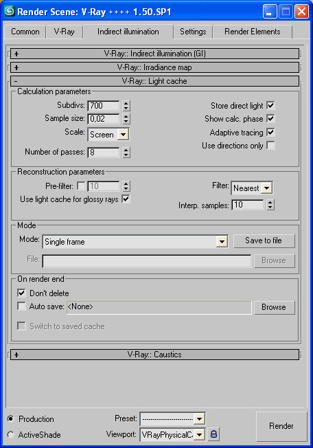

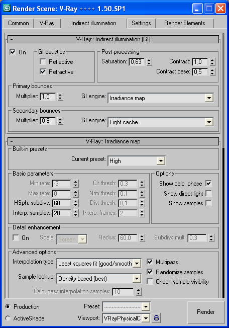

    Lo siento no pude subirlo, el foro se estaba actualizando. Ahí va. Estos setting son mejorables, y dicho de paso quedé en mejorar la escena.
    Así que, me daré un tiempo y lo subiré.

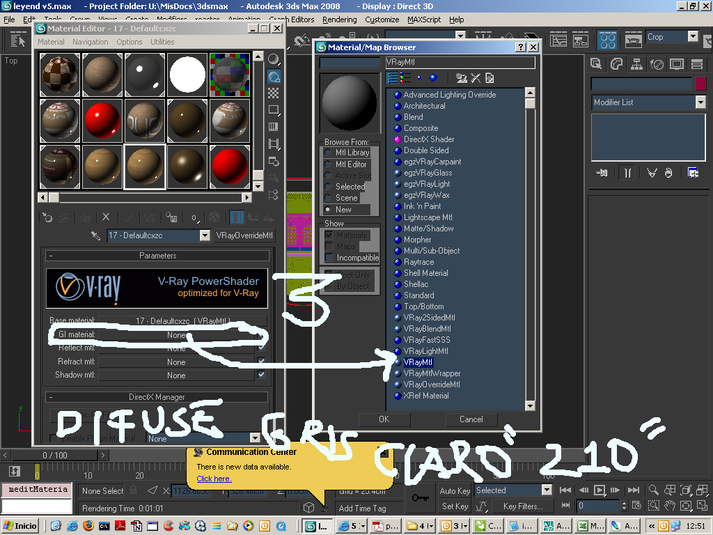

    Bueno tienes varias opciones para tener una pared limpia y no tengas rebotes de color.
    1. bajar la GI de emisión del objeto (clic derecho sobre el objeto, Vray properties y bajas donde dice emite GI).
    2. baja los rebotes secundarios.
    3, esta es la que particularmente uso y ahí te subo unas capturas y cómo hacerlo haces sobre el material que emite el rebote o fuga de color.
