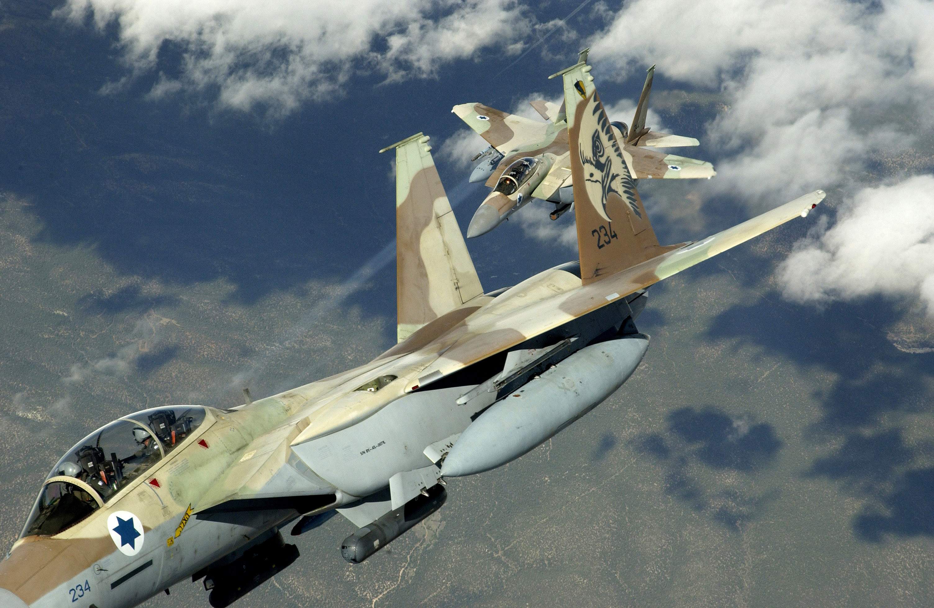

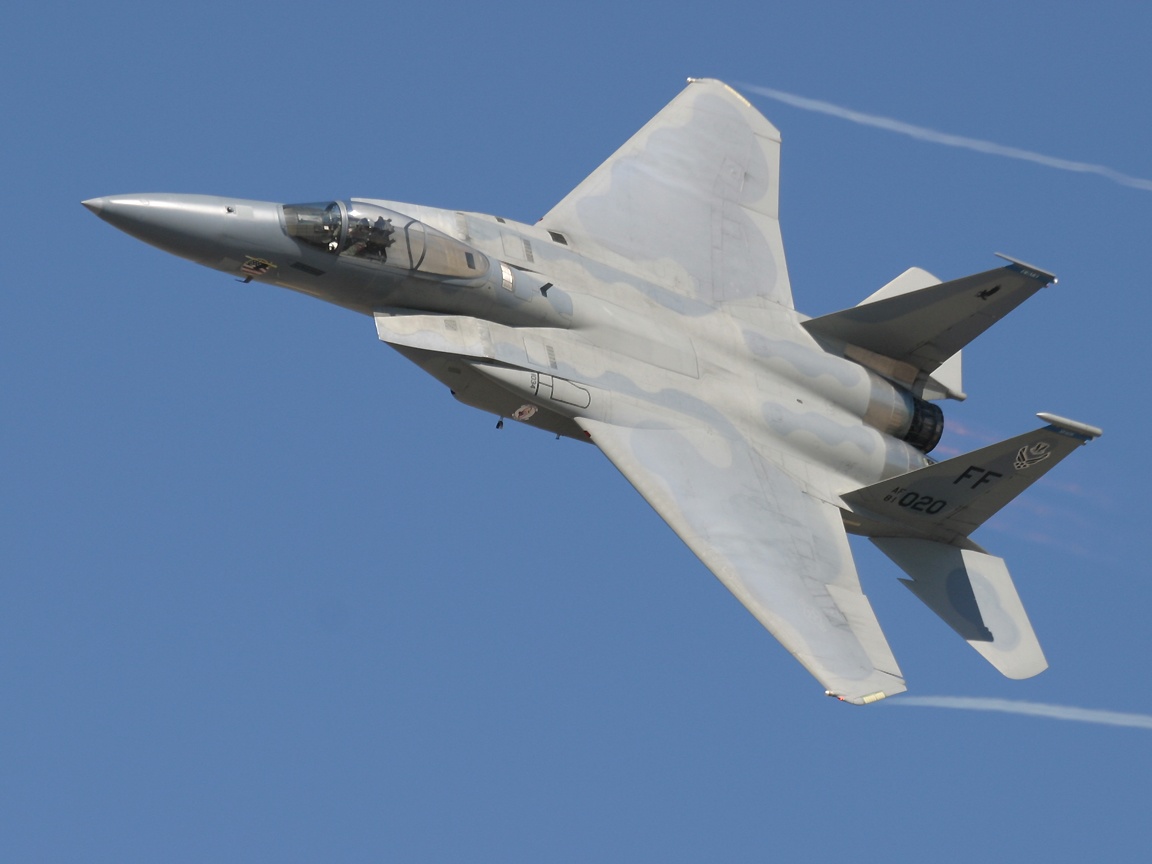

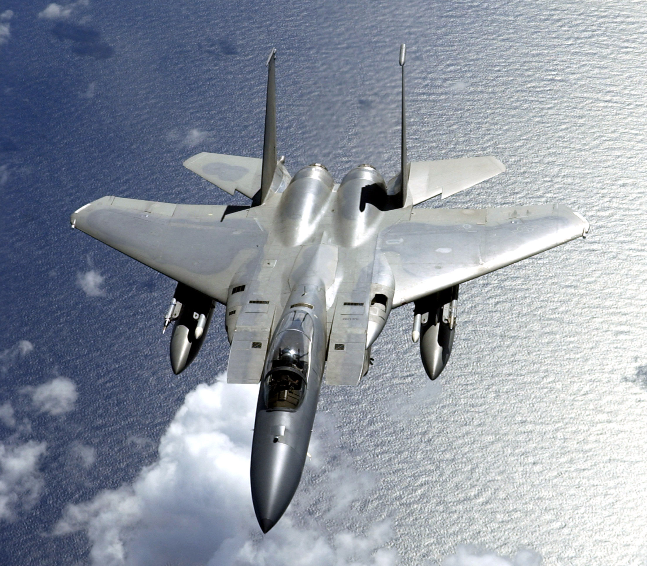

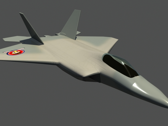

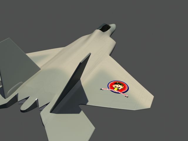

    Hola a todos, publico este problema que me está volviendo loco, estoy intentando lograr un material metálico como el de un avión caza, la gran dificultad está en que es un material que no brilla y refleja como el de un automóvil, sino más bien es mate, pero no 100%, adjunto algunas fotografías de lo que quiero lograr, estoy utilizando Mental Ray en 3dsmax 2009, iluminando con un Daylight system y un mromni adicional. He intentado usar Arch and design, multilayer, Arch design Glossy metal, y hasta, pero queda como maqueta. Si alguien conoce como lograr este acabado, le agradeceré mucho su ayuda. Gracias.

    Así a bote pronto. Material con poco reflejo, blur reflections activadas, equivalente a 0.7-0.8 en Vray. (no se equivalencias con el Mental), Fresnel entre 2-5, y usar un cielo físico con bastante intensidad. De aquí jugar con el nivel de reflejo y la intensidad del cielo para lograr los reflejos que te interesen.

    Hola, gracias por tu ayuda, lo pondré a prueba de inmediato. S para metal, si a eso llego cuando se acaban las opciones, la idea era probar si al absorber la luz no quemaba tanto los Specular, pero como es de esperarse, no resulta.
