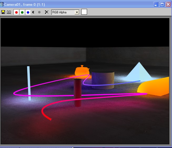

    Les dejo una imagen, para que entiendan de lo que, pueden hacer con este tutorial.

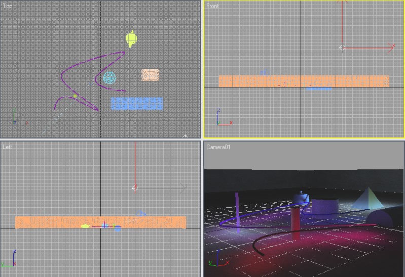

    1-. Primero creamos el escenario, para empezar, un escenario simple como este:

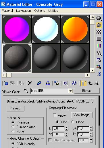

    En la sección que dice base material, le hacemos clip y veremos esto:
    Le aplicamos el Shader anistripic, sin nada de Specular.
    Y este material, le copiamos, a los canales, Specular y self-illumination, así como lo ven en la imagen anterior.
    */ahora regresamos a los parámetros del material neón y le damos estos parámetros que ve, y el material gradient Ramp, que uno le ha dado al material standard le copiamos y le pegamos en el Lightmap, que está seleccionado con un chef, pero normalmente ya aparéese allí.

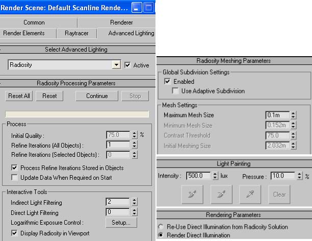

    En el fichero advanced lighting, desplegamos la lista y escogemos radiosity, y ponemos los parámetros que ve:
    Después nos, dirigimos, al fichero renderer, y ponemos estos parámetros:
    Como vemos el, escenario que do muy bueno.
