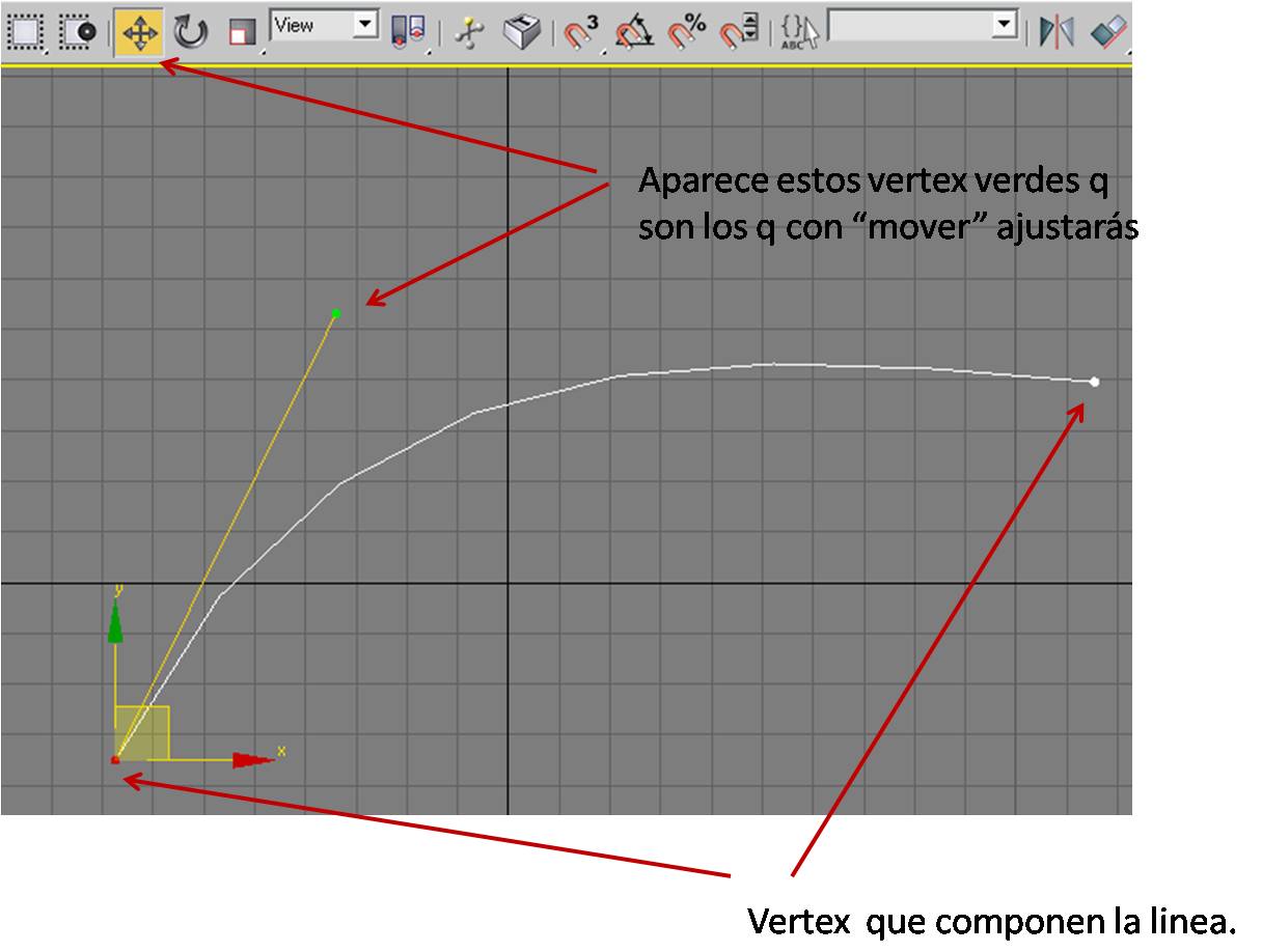

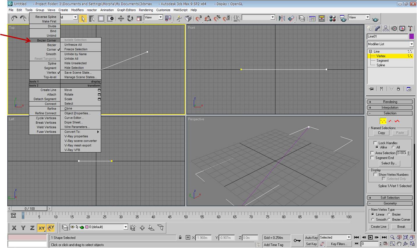

    Si entendí bien lo que necesitas es Bézier corner, activado vertex en la lista de modificadores, selecciona el vertex con click derecho y ajustalo según te pida la curva es muy sencillo y útil, además que solo requieres de pocos vertex para hacer lo que quieres y no ir haciendo miles de rayas.

    En el mismo menú que te marcó Rappaniu elige Smooth para una aproximación suavizada, no es perfecta, pero seguro te alivia la faena.
