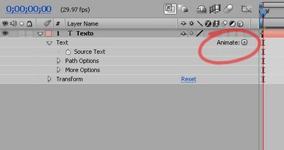

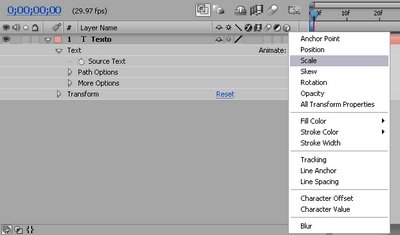

    1. Despliega la capa de texto para ver sus propiedades y busca la pestaña animate.

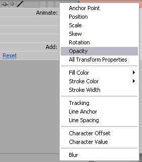

    2. En este menú aparecen las propiedades que uno puede modificar como pivote (anchor point), posición, escala y otras como el espaciado entre caracteres (tracking). Selecciona escala (scale).

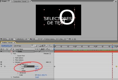

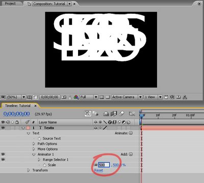

    3. Estas propiedades tienen dos componentes principales, uno el valor de esa propiedad, en este caso lo modifiqué a 500%, y otro el selector (range selector).
    4. Despliega el selector y anima el valor de inicio (start) de 0% a 100%, en este ejemplo hice en 3 segundos, esto hará que los caracteres disminuyan su tamaño uno por uno.

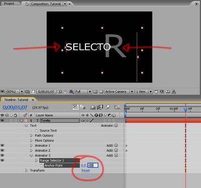

    6. También se pueden agregar estas propiedades sin necesidad de animarlas, en este caso vamos agregar la propiedad anchor point (pivote) para modificar el pivote individual de cada carácter a -20. Esto con el fin de alinear los caracteres en su centro y no en su base.

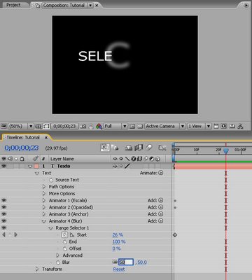

    7. Por último, agrega la propiedad de desenfoque (blur) y repite la misma operación que con las dos primeras propiedades, primero su valor, más o menos 100 y luego anima el inicio del selector de 0% a 100%.

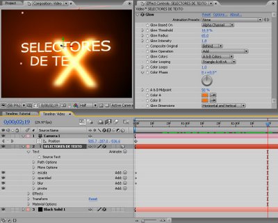

    8. Para el ejemplo del video simplemente agregué el efecto de resplandor (Glow), convertí el layer a 3d y animé una cámara alrededor de este. Para aprender como animar una cámara mira el tutorial cámara en After Effects.
    Existen muchos presets de animación para texto que vienen con After Effects, unos mejores que otros, y todos funcionan con estas propiedades. Solo abre la ventana de effects & presets/animation presets/text. Suerte.
