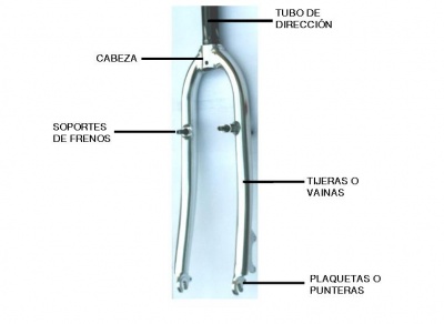

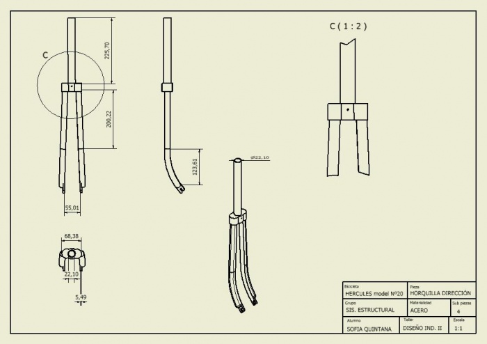

    Depende del modelo que estés trabajando. En tu.blend no has adjuntado imágenes.

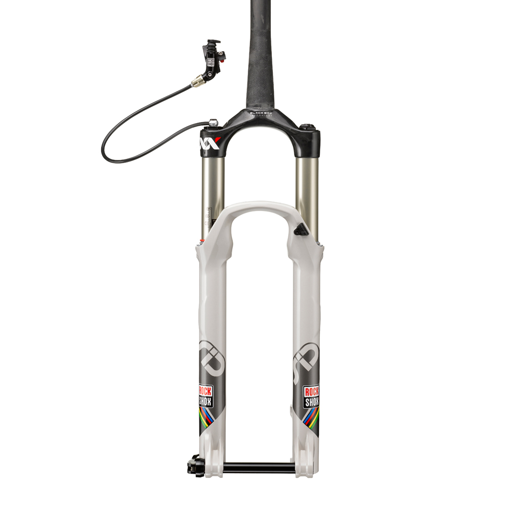

    Vuelvo a subir el modelo, porque si tenía imagen de fondo para modelar, pero por alguna razón igual no se ve.
    Viendo la horquilla, creo que pipejoints no me servirá, pero seguiré vuestros consejos a ver qué técnica me recomendáis de acuerdo al modelo.

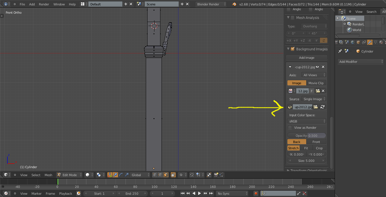

    Cita Iniciado por jor1980 Ver mensaje
Nombre: foto_captura_876.png
Visitas: 562
Tamaño: 108.8 KB
    Para adjuntar en el fichero.blend la imagen que tienes para él fondo o cualquier otra le debes dar al botón que te he señalado.
    La manera de Solimán para modelar está bien, solo que tendrás que mover luego vértices manualmente para ajustarlo con exactitud a la imagen de tu modelo.

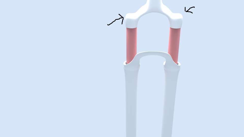

    He seguido trasteando y haciendo pruebas, para ver si lograba un resultado bueno. Al final he modelado la horquilla en varias partes por el tema de los materiales.
    Aunque sigue habiendo alguna parte que se me resiste y he probado a hacerla muchas veces sin resultados convincentes.
    Mi problema está en la parte superior de las botellas que por el modificador subsurf me queda muy ovalado y necesito que quede más circular como en la fotografía, otro detalle que no logro es el biselado que tiene el puente que une los dos lados, y por último la parte de abajo que hace de agarre al eje de la rueda sobre sale con una forma especial de las botellas y no logro que se asemeje. Subo el nuevo modelo, junto con un render del mismo y la fotografía de la horquilla a ver si me orientais.
