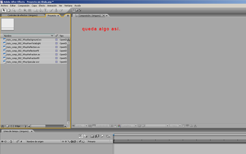

Tutorial composición After Effects
    Feb 2003
    7,501
    Thumbs up Tutorial composición After Effects

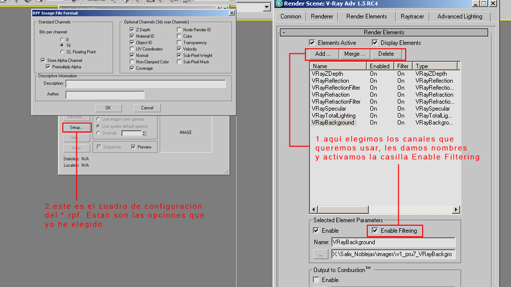

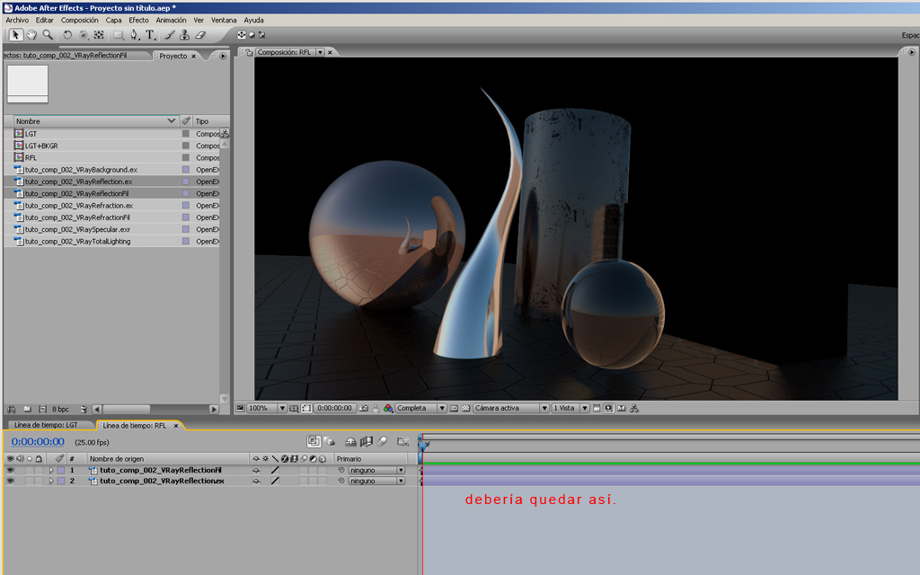

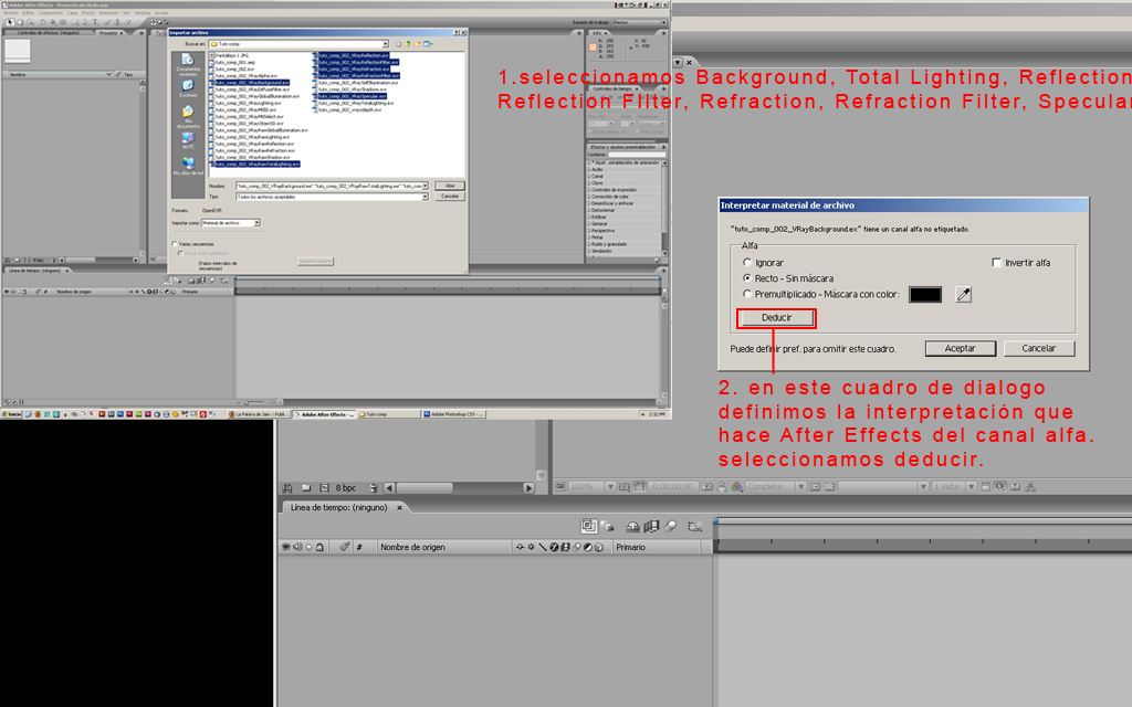

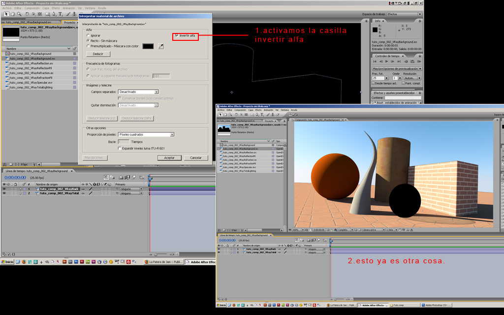

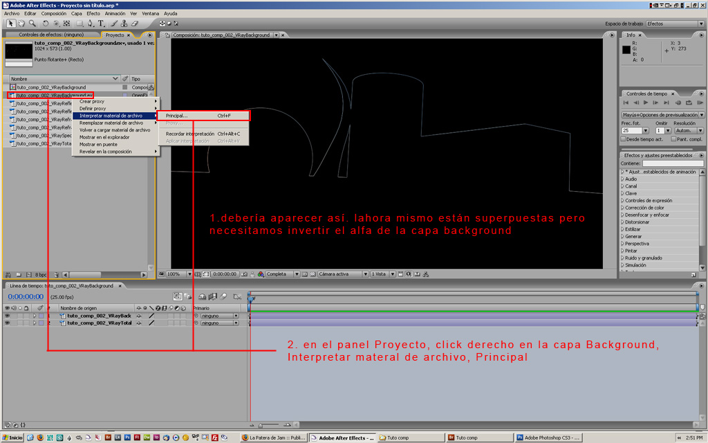

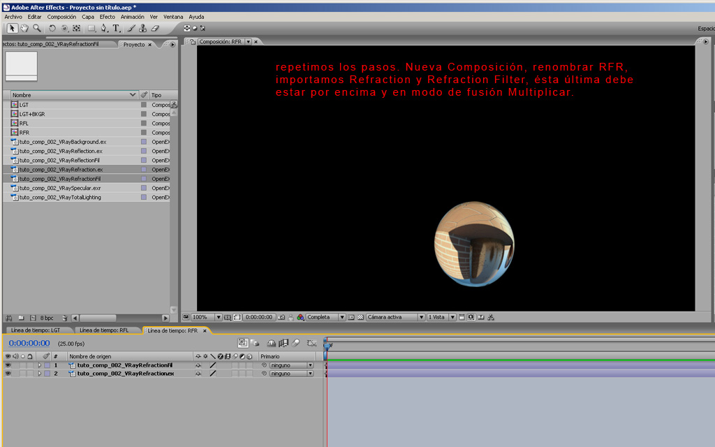

    Lo mismo, pero para After Effects.
Nombre: 1.jpg
Visitas: 7783
Tamaño: 168.2 KB
ID: 67356   Clic en la imagen para ver su versión completa.
Nombre: 2.jpg
Visitas: 7646
Tamaño: 164.2 KB
ID: 67357   Clic en la imagen para ver su versión completa.
Nombre: 3.JPG
Visitas: 7473
Tamaño: 164.2 KB
ID: 67358   Clic en la imagen para ver su versión completa.
Nombre: 4.JPG
Visitas: 7399
Tamaño: 164.0 KB
Nombre: 5.jpg
Visitas: 7360
Tamaño: 164.0 KB
ID: 67360   Clic en la imagen para ver su versión completa.
Nombre: 6.JPG
Visitas: 7287
Tamaño: 87.5 KB
ID: 67361   Clic en la imagen para ver su versión completa.
Nombre: 7.jpg
Visitas: 7127
Tamaño: 87.5 KB
ID: 67362   Clic en la imagen para ver su versión completa.
Nombre: 8.jpg
Visitas: 7412
Tamaño: 183.7 KB
Nombre: 9.JPG
Visitas: 365
Tamaño: 183.7 KB
ID: 67364   Clic en la imagen para ver su versión completa.
Nombre: 10.jpg
Visitas: 7246
Tamaño: 185.1 KB
ID: 67365   Clic en la imagen para ver su versión completa.
Nombre: 11.JPG
Visitas: 7133
Tamaño: 185.1 KB
ID: 67366   Clic en la imagen para ver su versión completa.
Nombre: 12.jpg
Visitas: 7135
Tamaño: 188.8 KB
Nombre: 13.JPG
Visitas: 7057
Tamaño: 188.8 KB
ID: 67368   Clic en la imagen para ver su versión completa.
Nombre: 14.jpg
Visitas: 7033
Tamaño: 189.2 KB
ID: 67369   Clic en la imagen para ver su versión completa.
Nombre: 15.jpg
Visitas: 6844
Tamaño: 199.3 KB
ID: 67370   Clic en la imagen para ver su versión completa.
Nombre: 16.JPG
Visitas: 6973
Tamaño: 189.2 KB
Nombre: 17.jpg
Visitas: 6917
Tamaño: 143.5 KB
ID: 67372   Clic en la imagen para ver su versión completa.
Nombre: 18.jpg
Visitas: 6974
Tamaño: 144.5 KB
ID: 67373   Clic en la imagen para ver su versión completa.
Nombre: 19.JPG
Visitas: 6548
Tamaño: 199.3 KB
ID: 67374   Clic en la imagen para ver su versión completa.
Nombre: 20.JPG
Visitas: 6781
Tamaño: 143.5 KB
Nombre: 21.JPG
Visitas: 6787
Tamaño: 144.5 KB
ID: 67376   Clic en la imagen para ver su versión completa.
Nombre: 22.JPG
Visitas: 6713
Tamaño: 238.4 KB
ID: 67377   Clic en la imagen para ver su versión completa.
Nombre: 23.jpg
Visitas: 6771
Tamaño: 238.4 KB
