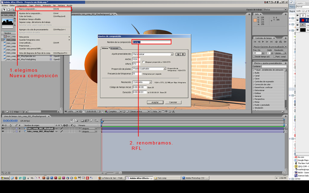

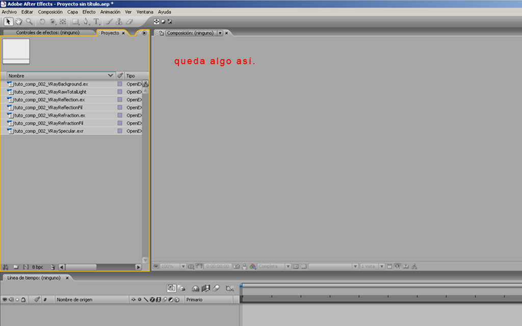

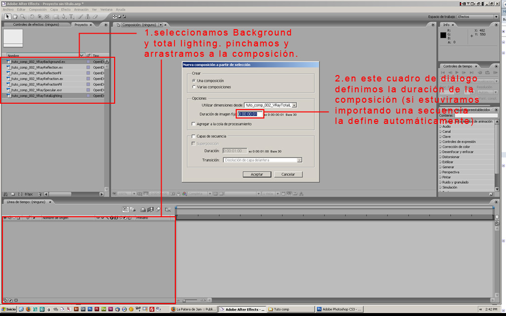

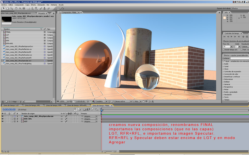

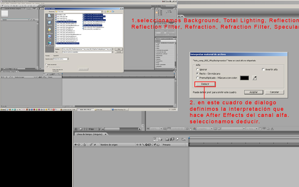

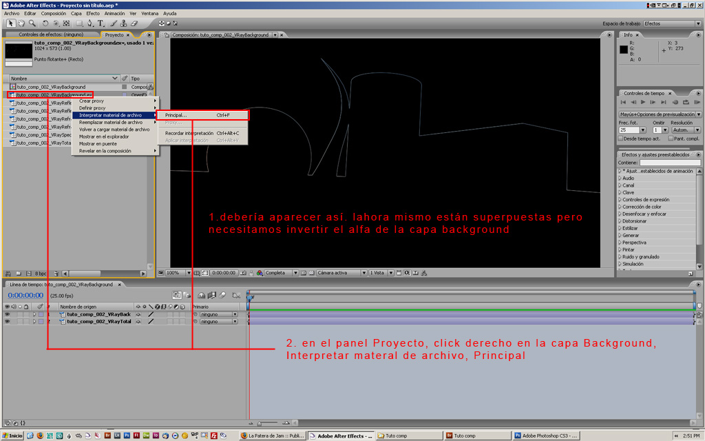

    Thumbs up Tutorial composición After Effects
    Lo mismo, pero para After Effects.

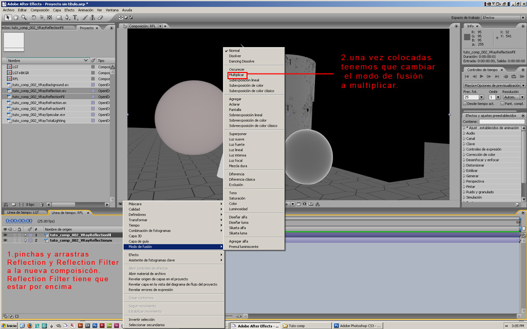

    esclavo del 3d
    Dec 2007
    246
    Una batería de preguntas Mesh. ¿cómo sacas todos esos canales del render de Vray? Y ¿en qué formato se guarda esa información (open ex)? ¿es aplicable a animación? Saludos y gracias por el super tutorial.
    (Sigue faltando una imagen, la primera de todas, ¿a lo mejor las respuestas a mis preguntas están ahí?
