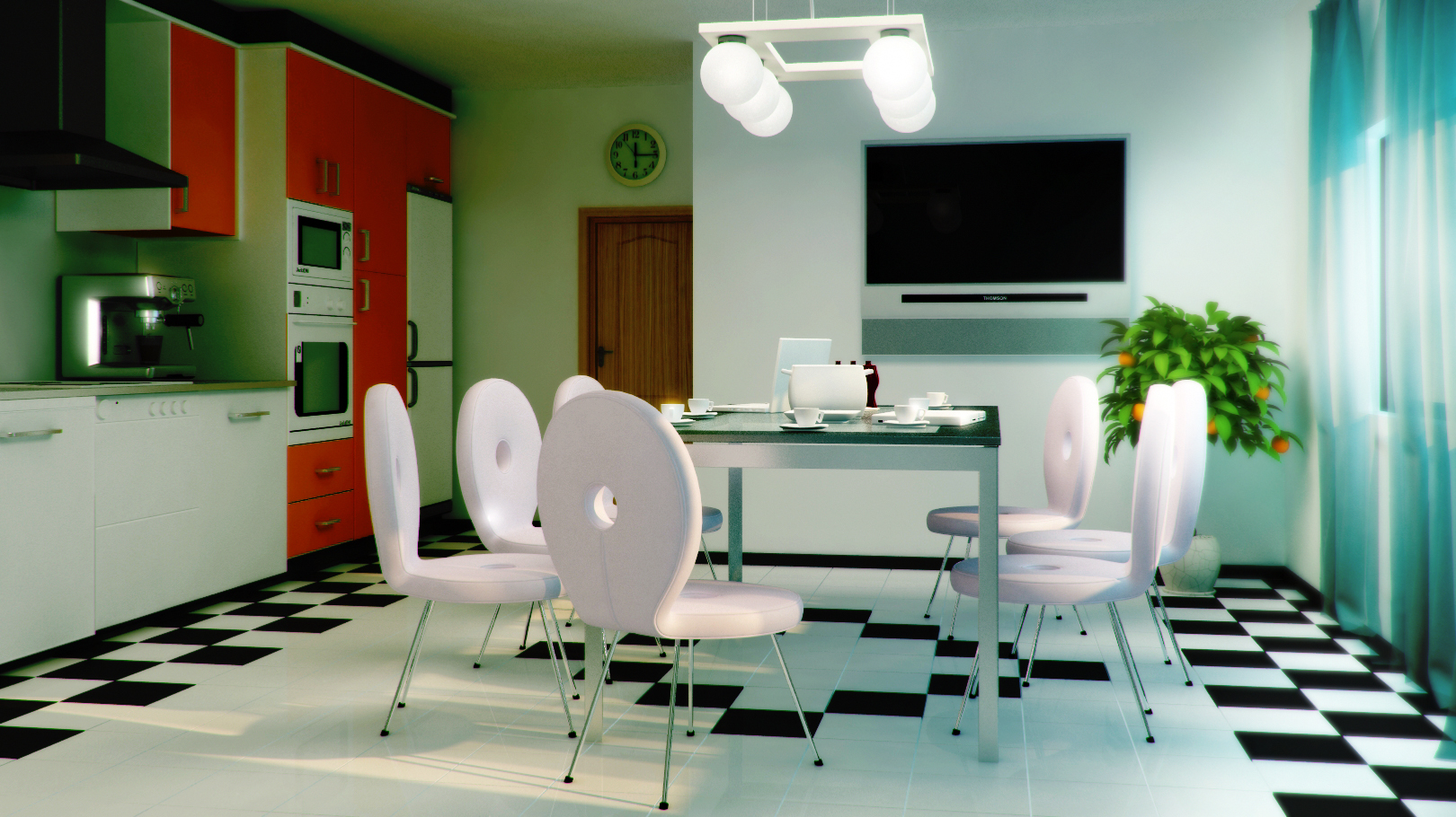

    Hola gente. Hoy el día 1 de marzo empiezo mi segundo trabajo serio, infografía.
    Voy a hacer una cocina.
    Cocina en estilo postformados, diseño por roi.
    Aquí está el comienzo.

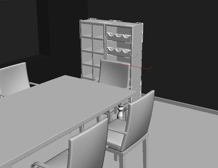

    sillas. Voy a hacer un botellero.
Nombre: 5.jpg
Visitas: 278
Tamaño: 111.4 KB
ID: 96380   Clic en la imagen para ver su versión completa.
Nombre: 6.jpg
Visitas: 393
Tamaño: 217.7 KB

    Coño pues felicitaciones al autor, por que aquí se puede ver una cocina con una correcta distribución, no sé cómo quedará el render final, pero me ha encantado ver por fin, algo coherente.
    Un muy buen trabajo, sí señor.
    Bueno, si me permite el autor, me atrevería a hacer un par de comentarios.
    Yo pondría el lavavajillas al lado de la fregadera, en este caso a la izquierda, en vez de ponerlo al lado de la placa, ya que es su sitio natural, (por aquello de las tomas de agua y los desagües), pero sí es cierto que en ocasiones, no queda otro remedio que ubicarlo en otro sitio, pero como no se las circunstancias, tampoco puedo hacer afirmaciones.
    Y la cajonera la pondría justo al lado de la placa, y como soy diestro, pues a la derecha de esta.
    Pero vamos, aun así, se ve una cocina muy real.

    Un par de detalles. Cuidado con los grifos y las ventanas, parece que el grifo sobrepasa la altura invadiendo la ventana.
    Si la ventana es practicable, ese grifo dará problemas.
    El frigo lo debes de separar de la pared derecha, por medio de una regleta de alrededor de 7 centímetros, ya que si no, el tirador de la puerta del frigo, al abrir pegara en la pared y no permitirá una apertura de 90 grados, con lo que para sacar los cajones del frigo, será imposible. Un saludo.
    Última edición por Aker101; 06-03-2009 a las 02:51
  28. #28
    Jan 2009
    354
    Smile Cocina liverpool
    muchas gracias Aker por los comentarios. No puedo cambiar nada. El diseño es así (empresa roi). Lo de grifo tienes razón, es demasiado grande, pero no hace falta cambiarle porque no se ve en la imagen).
    Ahora hay que mover el frigorífico porque tengo allí como 20 mm. Muchas gracias Aker).

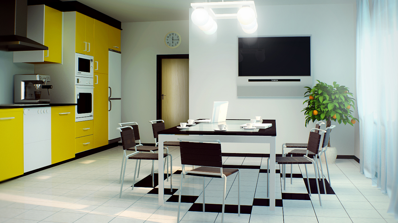

    aquí está un pequeño avance. He añadido suelo, una puerta, he apagado la tele, he modificado un par de materiales, he modificado los luces.
    Ahora voy a texturizar la puerta y la cafetera.

    bueno, ahora hay que mejorar la imagen .
Nombre: IMAGE.jpg
Visitas: 86
Tamaño: 1.10 MB
  34. #34
    Jan 2009
    354
    Cocina liverpool
    the end .
