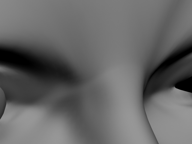

    Hola, tengo 17 años y este es mi primer trabajo serio en 3d, que estoy haciendo con tanto esfuerzo en las horas libres.
    Os dejo un render de cómo va la cosa y estoy abierto a críticas de los posibles que haya cometido por mi inexperiencia.
    Y ya sé que le falta un ojo.

    No esta nada mal. Lo importante es lo que aprendes sobre la marcha, las horas de vuelo, y que te guste, claro.

    Esto tiene pinta del tutorial de Veoh. Yo lo hice hace un tiempo y la verdad es que está genial. Con respecto a tu tutorial te diría que cuelgues una imagen de la malla para ver dónde puede estar fallando. Por de pronto te diría que le falta volumen en la zona de los mofletes (tranquilo, es algo normal al principio) además, en el ojo hay unos polígonos ahí que no deberían estar (aunque se vayan a tapar con el ojo es conveniente acostumbrarse a hacer la topología correcta).
    Mucho ánimo con el proyecto y que disfrutes con él.
