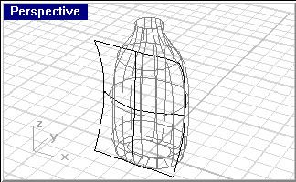

    podrá apreciar en la vista lateral derecha right que la botella está muy abombada. Tendrá que crear una superficie a medida para recortar el arqueo.
    para crear la superficie de recorte:
    1. cambie a la capa de curva.
    2. en la vista de la derecha right, dibuje dos curvas que se aproximen a la forma del borde y de la mitad de la botella.
    3. el dibujo técnico le proporciona las dimensiones para estas curvas, pero para este ejercicio, sólo hay que apróximarlas. Si quiere ir más lejos, trate de pensar cómo dibujar las curvas en las medidas exactas.
    4 en la vista front, mueva la curva con el radio menor un poco fuera del borde de la botella.
    5 haga una copia simétrica (mirror) de la arista en el lado opuesto.
    6 seleccione las tres curvas que creó.
    7 para crear una superficie definida por las curvas que creó, en el menú surface, haga clic en Loft.
    8 en el cuadro de diálogo Loft options, haga clic en ok.
    una superficie elevada se entrecruza con la botella.
    9 haga una copia simétrica (mirror) de la superficie al otro lado de la botella.
    10 guarde (save) su modelo..

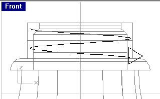

    crear la rosca.
    para crear la rosca, tendrá que realizar el barrido de un perfil a lo largo de una trayectoria dibujada con el comando helix.
    para crear la trayectoria de la curva tipo espiral:
    1. cambie a la capa curva.
    2. en el menú curve, haga clic en helix.
    3. cuando le pida el inicio del eje start of axis (vertical aroundcurve), seleccione el centro de la parte inferior del área que será enroscada.
    4 cuando le pida el final del eje end of axis, seleccione el centro de la parte superior del área que será enroscada.
    5 para poner el radio, cuando le pregunte por el radio Radius, seleccione un punto cerca del borde más pequeño que el borde externo del área a enroscar.
    6 en el cuadro de diálogo helix/spiral, cambie las vueltas a 1.5, active la casilla reverse twist, y luego haga clic en ok.
    para dibujar el perfil de la rosca:
    1 dibuje un triángulo mediante el comando polygon para crear la rosca cómo se muestra en la ilustración.
    2 seleccione el triángulo que ha creado.
    3 en el menú transform, haga clic en array, y luego seleccione along curve.
    4 cuando le pida que seleccione la curva de trayectoria select Path curve, seleccione la espiral cerca de la parte inferior.
    5 en el cuadro de diálogo array along curve options, en la casilla de number of Items, escriba 5, en el tipo de estilo style, seleccione roadlike y luego haga clic en ok.
    6 cuando le pida que seleccione una ventana para escoger el plano de construcción clic in a viewport todo choose a cplane, haga clic en la ventana superior top.
    7 en este momento puede que le ayude cambiar su vista de perspectiva para que pueda ver mejor las curvas de perfil.
    8 borre la primera y la última curva de perfil.
    9 las curvas de perfil restantes se utilizaran para crear una superficie.
