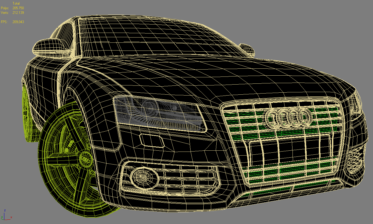

    Audi s5 versión sline
    Hola amigos, aquí mi último trabajo, que me ha costado 3 meses, y que ahora lo realizaría en 1 mes y medio, hay que ver, cuanto aprende uno para el segundo trabajo similar, y en el primero de este estilo, el tiempo que se pierde.
    Que si borrar medio coche y volver a empezar, numerables problemas con los faros traseros y delanteros, problemas con los escenarios, y no saber cómo colocarlo para que quede bien, y las líneas se aprecien.
    En fin.
    Al final todo esto es lo que ha quedado.
    Se están haciendo más renders ahora mismo, en total habrán 5 renders, ahora, solo tengo la delantera.
    Los subo a resoluciones altas, aunque tengo de 3360*2100 las subo a la mitad, para que no pese tanto (1680*1050).
    Bueno amigos, pues espero que os guste.
    Realizado con 3ds Max 2009+ Vray+Photoshop.
    (Renders a calidad 3360 por 2100.

    Muy chulo, aunque con HDRI para los reflejos estaría mejor, porque no pones una malla? Anda por favor.

    Te ha quedado muy chulo. Así a primera vista veo un par de cosas.
    Las puertas no tienen tirador.
    Dudo mucho que se sujeten las pinzas de freno con tornillos de estrella. Saludos.
    Nov 2007
    191
    Vaya, exacto, estás dado cuenta que no tienen tirador. Sinceramente, tarde mucho en hacer esto, y cuando ya dije, por fin, me di cuenta de que se me había olvidado, y dije, tu tía la mora te los hace.
    Y así se quedo.
    Los tornillos, es que ya los tenía hechos de otra cosa, y los aproveche.

    Muy bueno el modelo, se nota que está bien cuidado el Mesh. En cuanto al render creo que le falta trabajo en entorno reflectivo para que se pueda ver mejor la forma del auto.
    Más, allá de las luces, lo que hace la diferencia es poner algo para que se refleje en el auto.
    Un ejemplo extremo de lo que quiero decir seria tratar de iluminar una esfera %100 reflectiva con una luz y sin ningún entorno, no vas a ver nada porque el material refleja toda la luz. Por el contrario, si pones un entorno, sin luces, vas a ver la forma de la esfera por lo que refleja.
    Intenta poner un plano muy luminoso por arriba del auto, lo que hacen en los sets de fotografía es colgar telas a las que iluminan fuertemente desde arriba para que se vean reflejadas en los autos. Saludos.

    Lo que más canta es en cuanto ha acabados, el modelado lo veo muy bien, excepto lo de los tiradores, el limpiaparabrisas, los chorros de éste, en fin, cosas que todo coche lleva, pero dejémoslo estar, es el segundo o primero, no caigo ahora.
    Lo de los neumáticos, la parte de goma, es de delito, te pegas un curro de cojones y le pones esos tochos cilíndricos, vamos para darte con la vara.
    Otra pega que le veo son las luces traseras, le faltan brillos y reflejos, parecen pintados, cuida esos detalles, lo del HDRI se nota también.
    Eso si al siguiente además de todo eso, hazle el interior que sube un montón los puntos.
    Ánimo y adelante.

    Bueno, como dices, todas esas cosas faltan, y las ruedas están de pena, igual que las pinzas de freno, pero, no are todo eso, el coche lo realice para aprender, ya que el modelado es muy complicado, ahora mismo, se puede decir que ya he aprendido lo que quería, lo que falta ya lo sé hacer, algún día, espero poder acabarlo.
    Por cierto, he estado 2 semanas lo menos intentado que quedarán bien los faros traseros, y este ha sido el mejor resultado, y aun así, a mí tampoco me gusta nada, la verdad es que, aunque más o meno estén bien, ni el color, ni el reflejo exterior, ni los reflejos interiores, ni las causticas, mal mal, pero, me daban muchos problemas de reflejos, saturaciones por los mismos, la verdad, cosas muy raras, esto de los faros, tienen también sus trucos, aún para eso soy un zoquete.

    Se trata de un a5 + s-line el s5 lleva otras llantas, y la parrilla diferente, aunque las molduras delanteras son iguales, y los Faldones laterales, el difusor trasero es diferente.
    En general el trabajo está bastante bien, me tocas la fibra sensible con este coche.

    Hola muy bueno tu modelado, pero creo que el número total de polígonos es demasiado? Dime cuáles son las características de PC tienes y si tuviste alguna dificultad de manejar tantos polígonos. Saludos y que sigan los éxitos.

    No tuve ninguna dificultad en manejar ese número de polígonos, ya que tengo desactivado el turbo Smooth para la interfaz, pero no para el render.
