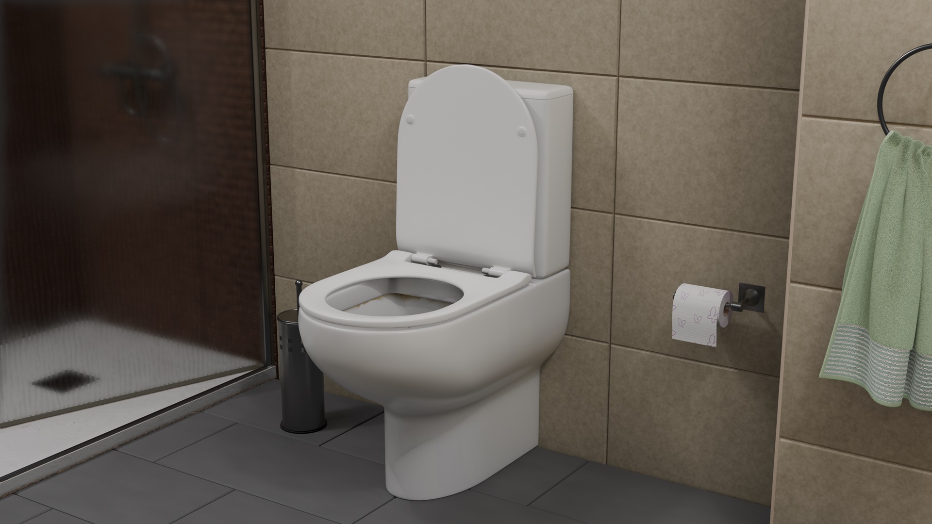

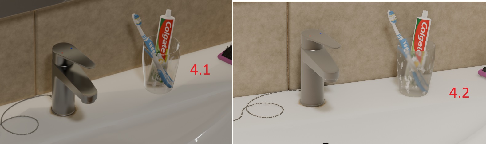

    Estoy haciendo una serie de vídeos para aprendices de Blender (como yo...). El caso es que he estado haciendo el proyecto en la versión 4.1 y ahora quiero pasar a la 4.2 para seguir con la última que hay.
    El caso es que al abrir el fichero en la nueva versión hay cosas que no se ven bien.
    Principalmente lo noto en los metales y en el cristal.
Nombre: renders.jpg
Visitas: 50
Tamaño: 110.4 KB
    Como podéis ver el metal no brilla, tiene un gris más apagado. Y el cristal no queda igual.

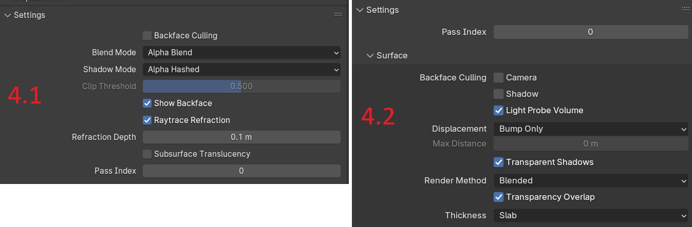

    • Material Blend Mode was replaced by Render Method. To reproduce the same behavior as the former Alpha Clip or Opaque, materials need be modified by adding a Greater Than Math mode. This is automatically handled for simple materials, but more complex setups need to be converted manually. See below for an example of how to port more complex mixing.
    Pero no sé muy cómo aplicarlo, porque en mis cristales no estoy utilizando el alpha así.
    No tengo nada que mezclar en mi socket para el alpha.
    Lo que veo es que ha cambiado también las Settings del material:
Nombre: settings.jpg
Visitas: 46
Tamaño: 76.3 KB

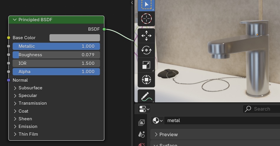

    Para el metal el material es muuuuy sencillo, y si en la 4.2 le bajo el Roughness pues empieza a brillar más, pero no se ve natural, no queda como en la 4.1:
Nombre: grifo.jpg
Visitas: 46
Tamaño: 82.7 KB

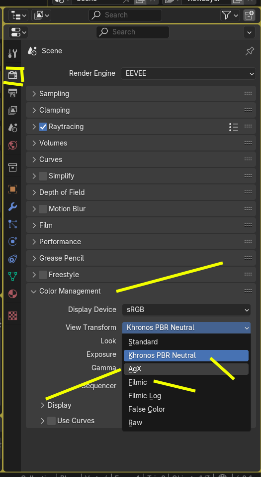

    Yo creo que cambia eso por el COLOR MANAGEMENT
    Mira si puedes cambiar a FILMIC que era el antiguo, luego pusieron el AgX y ahora si no me equivoco se hace con el KRHONOS PBR Neutral
Nombre: color.png
Visitas: 66
Tamaño: 83.6 KB
    Estaba en AgX, lo puesto en FILMIC pero no veo gran diferencia :/
    Gracias por la ayuda. ¿Se os ocurre qué otra cosa podría ser? ¿Tendré que tocar ajustes en los materiales / nodos no?

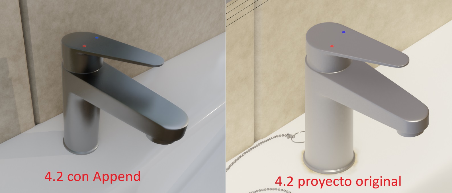

    Es curioso, si creo un proyecto nuevo y hago un append de algunos de los objetos y materiales parece verse bien:
Nombre: grifos.jpg
Visitas: 43
Tamaño: 137.1 KB
    ¿Será por la iluminación o light probes o algo?

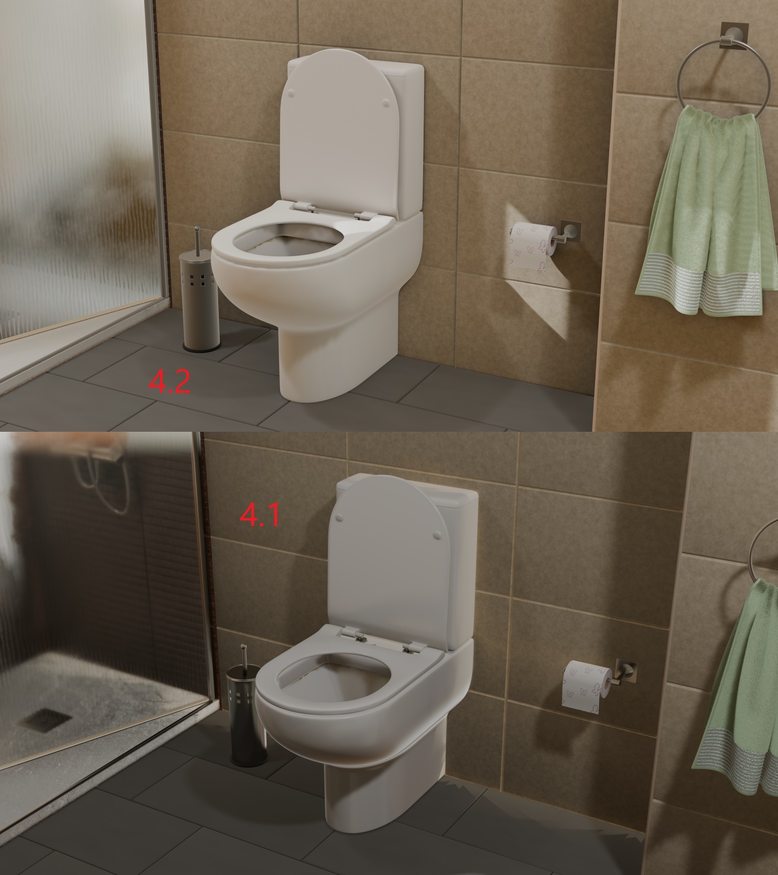

    En estas otras imágenes se puede ver mejor la diferencia entre la 4.1 y 4.2 en los metales y la transparencia del cristal.
Nombre: mampara.jpg
Visitas: 46
Tamaño: 413.1 KB

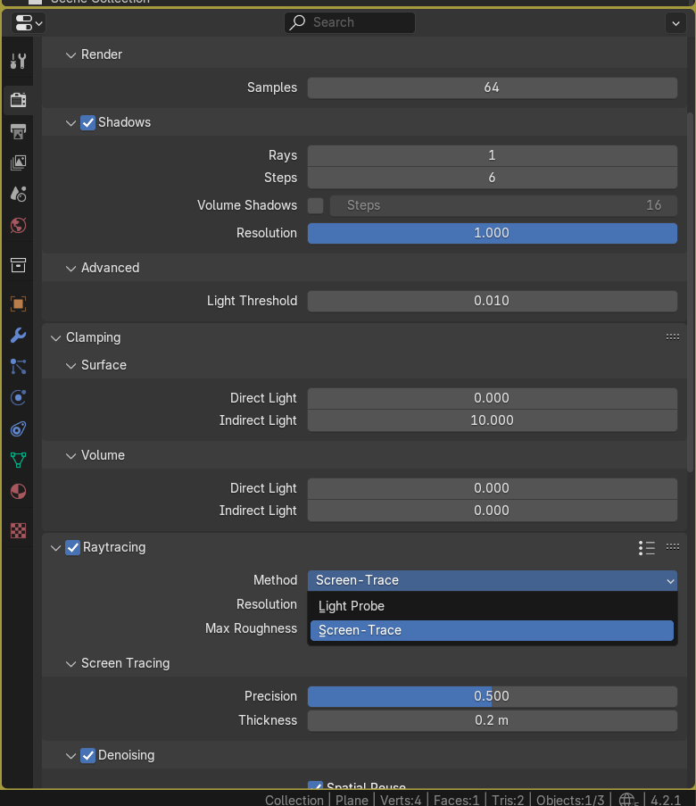

    Puede ser cualquier cosa... Mira en Propiedades > Render a ver si hay algo que salaga diferente, al tener Light Probe puedeser eso.
Nombre: Propiedades_Render.png
Visitas: 54
Tamaño: 78.7 KB

    Sip, ya revisé con los dos proyectos abiertos a la vez y no vi ninguna diferencia... A saber...
    Probaré a borrar los probes antes de grabar el fichero en la versión antigua y abrir en la nueva
